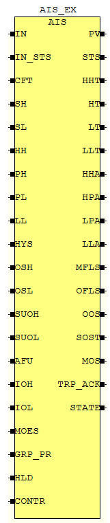

5.6.4.3.1.1.1. Алгоритм
Программный модуль используется для регистрации измерений на аналоговых входах и генерации аварийного сигнала с учетом заданного порога.
Выполняет следующие функции:
регистрация сигнала;
преобразование сигнала в цифровое значение в единицах измерения;
обработка пороговых значений (сигнализация и система безопасности);
обнаружение отказов контура;
блокировка автоматики для технического обслуживания;
блокировка автоматики при запуске;
блокировка автоматики по производственной необходимости;
автоматическая маскировка.
Аналоговый входной сигнал, полученный из модуля аналогового входа, должен пройти фильтрацию и обработку для преобразования в заданные диапазоны единиц измерения.
Обработанный входящий сигнал сравнивается с настройками порога. Отклонение входного значения от настройки порога (сигнал предельно высокого значения, сигнал предельно низкого значения, сигнал высокого значения, сигнал низкого значения) приведет к активации сигнала и/или защитному отключению.
Значение фильтра устанавливается равным 0. По умолчанию для всех аналоговых входов, которые используют пороговые значения для сигнализации или защитного отключения, будет использоваться гистерезис приведенного ниже значения:
для потока: 5% диапазона;
для уровня: 5% диапазона;
для давления: 2% диапазона;
для температуры: 1% диапазона.
Функция технического обслуживания: выход функционального блока MOS подсоединяется к клемме MOS блока AIS для переопределения идентификаторов срабатывания, которые генерируются при обработке аналогового входного сигнала.
Блокировка автоматики при запуске: выходы функционального блока запуска подсоединяются к клеммам SUO блока AIS для переопределения идентификаторов срабатывания, которые генерируются при обработке аналогового входного сигнала.
Переключатель блокировки автоматики для нужд эксплуатации OOS: выходы функционального блока OOS подсоединяются к клеммам OOS блока AIS для переопределения идентификаторов срабатывания, которые генерируются при обработке аналогового входного сигнала.
Автоматическая маскировка: любой из сигналов аналогового входа может быть замаскирован внешним событием. Все сигналы перехода пороговых значений сопровождаются индивидуальным битом маскировки, которые подключены к логике маскировки сигнала. При активации бита маскировки сигнала генерация сигналов не выполняется. Маскировка сигналов не поддерживается для сигналов неисправности.
В случае отказа канала (вход IN_STS = FALSE) поведение параметра PV будет зависеть от входного конфигурационного параметра HLD (удержание при отказе):
Вход HLD = TRUE. Значение PV будет зафиксировано на последнем достоверном значении.
Вход HLD = FALSE. Значение PV будет продолжать масштабироваться по входу IN.
Уставки срабатываний (HH, PH, PL и LL) должны задаваться в соответствии со схемой SH > HH >= PH > PL >= LL > SL. В случае нарушения данной схемы в журнале событий будет сформировано сообщение об ошибке задания уставок, при этом по уставкам, заданным по нарушенной схеме, все равно будут формироваться  сигнализации и защиты.
