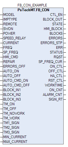

5.4.2.3.2.1.1. Алгоритм
Алгоритм предназначен для дистанционного управления ленточными конвейерами.
Работа конвейера в дистанционном режиме возможна при выборе местного ключа режимов в положение "Дистанция". При выборе местного ключа режимов в положение "Локальный" управление конвейером осуществляется с пульта местного управления.
Пуск
Пуск в дистанционном режиме осуществляется при наличии следующих условий:
операторская кнопка "ВКЛ.";
наличие флага разрешения запуска от сблокированного оборудования;
отсутствие блокировок;
отсутствие флага общей неисправности привода;
наличие напряжения.
Останов
Останов в дистанционном режиме происходит по любой из следующих причин:
операторская кнопка "ВЫКЛ.";
отсутствие флага разрешения работы от сблокированного оборудования;
возникновение блокировки;
наличие флага общей неисправности привода;
отсутствие напряжения.
При наличии любого из условий взводится флаг отключения двигателя.
Информация о показаниях тока двигателя отображается в паспорте конвейера.
Все  неисправности  отображаются  на  операторской  станции,  после нормализации фиксация неисправностей должна быть сброшена оператором подтверждением (квитированием).
