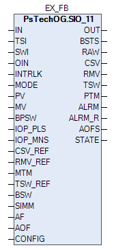

5.5.2.2.4.1.1.1. Алгоритм
Блоки переключающих устройств используются для запуска, остановки, контроля и изменения состояния различных типов приборов.

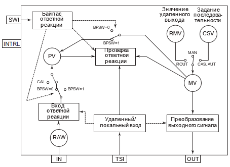

Функциональная схема блока:
Вход/Выход
Метод доступа
к входам/
выходам
Адресат соединения
Каналы модулей
ввода/
вывода ПЛК
Переменные
внешней
логики
IN
Вход ответа
Запись
x
x
TSI
Вход "Дист./Местный"
Запись
x
x
SWI
Вход байпаса ответа
Запись
x
x
OUT
Расчетный выход
Чтение
x
x
INTRLK
Вход переключателя блокировки
Запись
x
x
x: соединение разрешено
-: соединение запрещено

Вход ответного сигнала
Сигнал концевого выключателя, указывающий на состояние открытия/закрытия клапана, вводится с клеммы входа ответа для формирования входного значения ответа (PV). Входной сигнал ответа преобразуется во входное значение ответа (PV) внутри блока. Это значение входа ответа зависит от направления ввода ответа и состояния входа от концевого выключателя клапана. В таблице ниже перечислены входные значения ответа.
Направление
ответного сигнала
Состояние концевого
выключателя клапана (IN)
Входное значение ответа (PV)
Direct
TRUE
FALSE
0
Reverse
TRUE
0
FALSE
Направление ответного сигнала задается в среде Astra.IDE в конфигурационном параметре CONFIG.INPUT.ANSW_DIR, для которого доступны следующие значения:
DIRECT. Прямое направление.
REVERSE. Обратное направление.
Условия, при которых функция ввода ответа не работает:
Состояние симуляции (SIMM = TRUE);
Статус калибровки (PV.DATA_STATUS = CALIBR).
Статус данных, сопровождаемый сигналами тревоги
Если сигнал входного значения является ненормальным (PFAL) или активен вход тревоги размыкания входа высокого уровня (вход IOP_PLS = TRUE), то состояние данных входного значения ответа (PV) становится недостоверным (BAD) и формируется тревога размыкания входа высокого уровня (IOP). Если активен вход тревоги размыкания входа низкого уровня (вход IOP_MNS = TRUE), то состояние данных входного значения ответа (PV) становится недостоверным (BAD) и формируется тревога размыкания входа низкого уровня (IOP-).
Необработанные данные
Состояние сигнала ответа будет сохранено в необработанном сигнале ответа (RAW) помимо входного значения ответа (PV). Даже если функция ввода ответа не работает, необработанные данные ответа (RAW) будут следовать за фактическим сигналом ответа. В таблице ниже перечислены значения необработанных данных.
Состояние концевого
Необработанный сигнал ответа (RAW)
TRUE
FALSE
0
Калибровка
Функция калибровки позволяет вручную настраивать входной сигнал. Функция калибровки активируется, когда состояние данных входного значения ответа (PV) становится калибровкой (CALIBR). Это состояние называется статусом калибровки.  Активация режима осуществляется при нажатии на кнопку "Калибровка" в окне параметров блока на АРМ оператора, после чего происходит удержание предыдущего значения переменной процесса PV и изменение состояния данных переменной процесса PV на NEFV (калибровка активирована, но значение не задано). При вводе нового значения переменной процесса PV ее состояние данных изменяется на CALIBR (калибровка).
Формирование аварийной сигнализации блока по входу зависит от конфигурационного параметра (CONFIG.ALARM.CALIBR_ENABLE), который разрешает (при значении TRUE)  или запрещает (при значении  FALSE) формирование тревог при обработке входа в режиме калибровки.
Симуляция
Функция симуляции предназначена для проверки работы оборудования, использующего блок переключающих устройств. В блоке переключающих устройств существует два основных состояния: нормальное состояние и состояние симуляции. Статус переключается на симуляцию, когда имитационный переключатель (SIMM) установлен в положение ON (=TRUE). При установке имитационного переключателя (SIMM) в положение ON (=TRUE) статус блока переходит в симуляцию (состояние блока: SIM). При установке имитационного переключателя (SIMM) в положение OFF (=FALSE) статус симуляции будет отменен (статус блока: NR). Переход в состояние симуляции и отмена могут быть выполнены по команде со станции оператора АРМ (поле SIMM в окне параметров).
В приведенном ниже списке перечислены действия блока переключающих устройств во время состояния симуляции:
Режим блока: те же действия, что и в нормальном состоянии;
Состояние блока: SIM;
Вход ответа: никаких действий, за исключением формирования значения данных до обработки;
Функция калибровки: те же действия, что и в нормальном состоянии.
Обработка входа ДИСТ./МЕСТН.
Функция входа "Дист./Местн." переключает режим блока в зависимости от состояния местного переключателя оборудования, подключенного ко входу TSI. Состояние сигнала входа "Дист./Местн." сохраняется в переключателе слежения (TSW). Режим блока будет меняться в зависимости от состояния переключателя слежения (TSW).
Положение местного переключателя
Входной сигнал TSI
Переключатель слежения (TSW)
Режим блока
Дист.
FALSE
FALSE
Отмена TRK
Местн.
TRUE
TRUE
TRK
 Если отсутствует подключение ко входу "Дист./Местн." (TSI), то возможно прямое управление переключателем слежения (TSW) .
Преобразование выходного сигнала
Функция преобразования выходного сигнала выводит дискретный сигнал на выходное устройство в зависимости от значения управляемой переменной (MV).
Значение управляемой переменной (MV) связано с режимом блока:
В ручном (MAN) режиме выходное значение - это значение, установленное со станции оператора АРМ;
В автоматическом (AUT) режиме или каскадном (CAS) режиме  выходное значение - это значение, установленное из внешней логики (CSV);
В удаленном (ROUT) режиме выходное значение - это значение, установленное из удаленной системы (RMV);
В режиме отслеживания (TRK) выходное значение - это значение, которое следует за сигналом от выходного блока.
