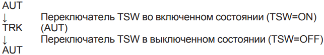

Условие отслеживания
Для функциональных блоков, обладающий функцией отслеживания TRK, предусмотрен переключатель отслеживания TSW. В зависимости от положения переключателя отслеживания ON/OFF, функциональные блоки устанавливают или сбрасывают режим отслеживания TRK.
Функциональный блок переходит в режим отслеживания TRK только в случае, если переключатель отслеживания находится во включенном состоянии. Состояние переключателя отслеживания может быть изменено с использованием внешнего контактного входа или задано с других функциональных блоков, например, с блока логического управления.

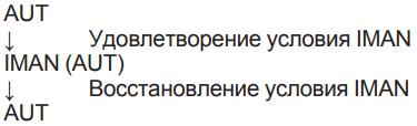

Условие ручной инициализации
Когда выполняется условие ручной инициализации, режим блока изменяется на режим ручной инициализации IMAN. При этом действие управления временно приостанавливается.
Блок регуляторного управления (регулятор) переходит в режим ручной инициализации IMAN только тогда, когда выполняется внутреннее условие для режима блока. При исчезновении данного условия режим ручной инициализации IMAN сбрасывается и заменяется на новый активный режим.
Условие ручной инициализации выполняется в следующих случаях:
Блок назначения, подключенный к управляющему выходу MV, переходит в условное состояние CND (например, при размыкании каскадного контура).
Блок назначения, подключенным к управляющему выходу MV, находится в состоянии отсутствия связи NCOM, либо в состоянии сигнализации отказа выхода PTPF.
Блоком назначения, подключенным к управляющему выходу MV, является селекторный переключатель, причем данное соединение выключено (например, при размыкании каскадного контура).
Управляющий выход MV передается на технологическое оборудование, находящееся в аномальном состоянии (либо имеет место размыкание выхода).
Выходной сигнал не является широтно-импульсным, а состояние входного сигнала терминала TIN или TSI меняется на аномальное (BAD) в режиме отслеживание TRK.

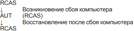

Условие сбоя компьютера
При выполнении условия сбоя компьютера, работа во внешнем каскадном RCAS режиме или в режиме внешнего выхода ROUT временно приостанавливается, и происходит переключение на режим резервирования компьютера.
Пример
Когда автоматический режим AUT задается как режим резервирования компьютера
Во внешнем каскадном RCAS режиме или в режиме внешнего выхода ROUT значение задания или управляющий выход передается от супервизорного компьютера по связи, используемой для дистанционной настройки, через шину управления.
В случае аномалии связи дистанционной настройки создается условие сбоя компьютера. Работа во внешнем каскадном RCAS режиме или в режиме внешнего выхода ROUT временно приостанавливается, и происходит переключение на режим резервирования компьютера. При устранении условия сбоя компьютера происходит немедленный возврат в исходный режим (RCAS или ROUT).
Функциональные блоки, имеющие внешний каскадный режим RCAS или режим внешнего выхода ROUT, имеют переключатель резервирования BSW. В зависимости от состояния (положения) этого переключателя ON/OFF (ВКЛ/ВЫКЛ), функциональный блок определяет наличие условия сбоя компьютера.
Переключатель резервирования во включенном состоянии (BSW=ON) указывает на наличие условия сбоя компьютера.
Переключатель резервирования в выключенном состоянии (BSW=OFF) указывает на отсутствие условия сбоя компьютера.
При необходимости состояние переключателя резервирования BSW определяется с использованием управляющего приложения, например, таблицы последовательности, и задается для переключателя резервирования BSW. При этом в режиме блока, отличном от внешнего каскадного режима RCAS или режима внешнего выхода ROUT, изменения режима при изменении состояния переключателя резервирования BSW не происходит. Режим резервирования компьютера задается в среде разработки Astra.IDE.
