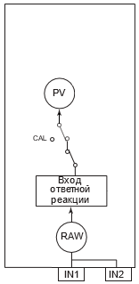

Функциональная схема блока:
Вход/Выход
Метод доступа
к входам/выходам
Адресат соединения
Каналы модулей
ввода/вывода ПЛК
Переменные
внешней логики
IN1
Вход 1 ответа
Запись
x
x
IN2
Вход 2 ответа
Запись
x
x
x: соединение разрешено
-: соединение запрещено

Вход ответного сигнала
Сигнал концевого выключателя, указывающий на состояние открытия/закрытия клапана, вводится с клеммы входа ответа для формирования входного значения ответа (PV). Входной сигнал ответа преобразуется во входное значение ответа (PV) внутри блока. Это значение входа ответа зависит от направления ввода ответа и состояния входа от концевого выключателя клапана. В таблице ниже перечислены входные значения ответа.
Направление
ответного сигнала
Состояние концевого
выключателя клапана
Входное значение ответа (PV)
IN1
IN2
Direct
TRUE
FALSE
FALSE
FALSE
FALSE
TRUE
0
TRUE
TRUE
Удержание предыдущего значения (*1)
Reverse
TRUE
FALSE
0
FALSE
FALSE
FALSE
TRUE
TRUE
TRUE
*1: Это нештатное состояние, при котором происходит одновременное поступление сигнала полного открытия и сигнала полного закрытия. Формируется тревога несоответствия ответа (PERR).
