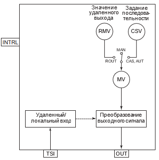

Блоки переключающих устройств используются для запуска, остановки, контроля и изменения состояния различных типов приборов.
Функциональная схема блока:
Вход/Выход
Метод доступа
к входам/
выходам
Адресат соединения
Каналы модулей
ввода/вывода ПЛК
Переменные
внешней
логики
TSI
Вход "Дист./Местный"
Запись
x
x
OUT
Выход
Чтение
x
x
INTRLK
Вход переключателя блокировки
Запись
x
x
x: соединение разрешено
-: соединение запрещено

Преобразование выходного сигнала
Функция преобразования выходного сигнала выводит дискретный сигнал на выходное устройство в зависимости от значения управляемой переменной (MV).
Значение управляемой переменной (MV) связано с режимом блока:
В ручном (MAN) режиме выходное значение - это значение, установленное со станции оператора АРМ;
В автоматическом (AUT) режиме или каскадном (CAS) режиме  выходное значение - это значение, установленное из внешней логики (CSV);
В удаленном (ROUT) режиме выходное значение - это значение, установленное из удаленной системы (RMV);
В режиме отслеживания (TRK) выходное значение - это значение, которое следует за сигналом от выходного блока.
