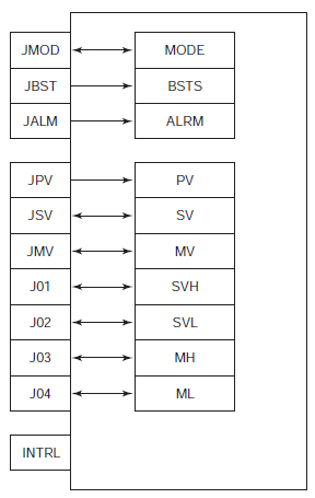

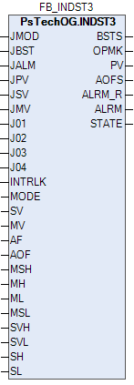

Блок станции оператора на три параметра (INDST3) – это экранный блок, применяемый для управления индикацией.
Функциональная блок-схема блока станции оператора на три параметра (INDST3):
Методы доступа к входам/выходам и адресаты соединения входов/выходов блока станции оператора на три параметра (INDST3):

Режим функционального блока INDST3 является транслируемым и зависит от значения на входе переменной JMOD.
