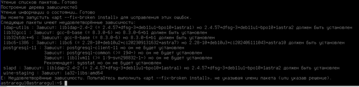

Если на ОС AstraLinux были некорректны установлены пакеты, то при дальнейшей установки других пакетов отобразится ошибка, которая приводит к блокировке установке пакетов:
Для решения проблемы выполните следующие действия:

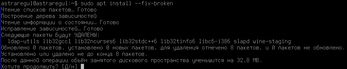

  • Если пакеты можно установить, выполните следующую команду:
    sudo apt install --fix-broken
    2. Если пакеты ставить нельзя, выполните следующие команды:
    sudo apt remove <список сломанных пакетов>
    sudo apt clean
