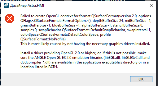

При вызове справки на виртуальной машине Windows из главного меню мнемосхемы появляется следующая ошибка и далее происходит закрытие Astra.HMI.

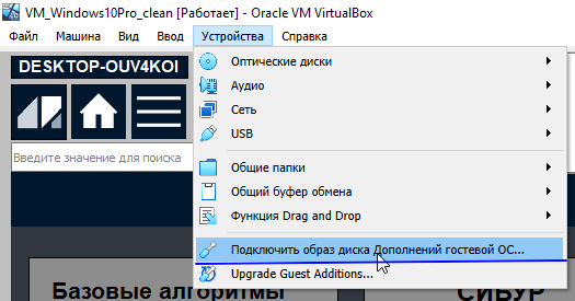

  • Перейдите во вкладку "Устройства" виртуальной машины Oracle VM VirtualBox  в выпадающем меню выберите пункт "Подключить образ диска Дополнений гостевой ОС.."

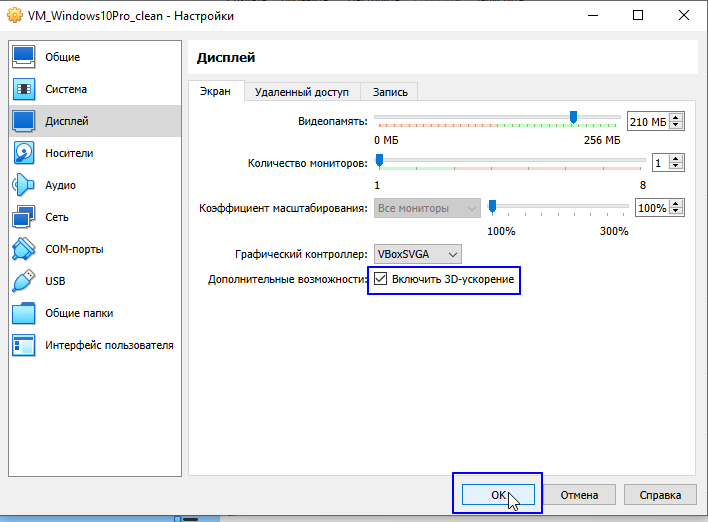

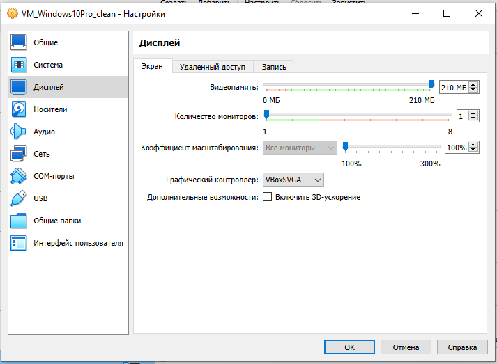

2. Закройте виртуальную машину и перейдите в настройки на вкладку "Дисплей".
3. Установите флаг "Включить 3D-ускорение" и далее нажмите кнопку "ОК".

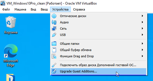

4. Запустите виртуальную машину. Во вкладке "Устройства" выберите пункт "Upgrade Guest Additions". Дождитесь окончания обновления.

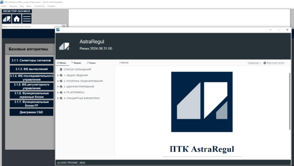

5. Перезагрузите виртуальную машину. Проблема решена, справка открывается корректно.
