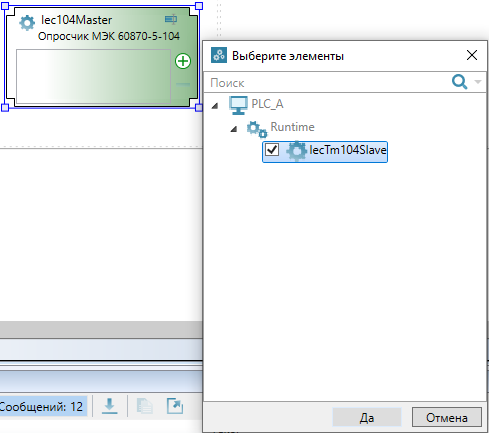

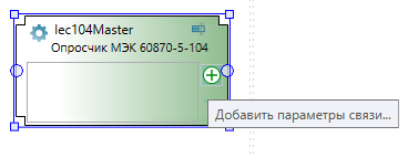

Чтобы добавить одну или несколько подчиненных станций необходимо выполнить следующие действия:
1. В модуле Опросчик МЭК 60870-5-104 нажмите на кнопку "Добавить параметры связи..."
2. В открывшемся окне выберите необходимые станции для опроса
3. Заполните параметры станции, описание которых представлено ниже.

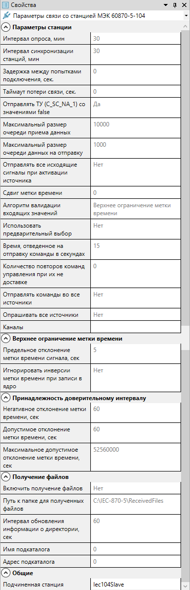

Параметры станции
Интервал опроса, мин.
Период циклического опроса подчиненной станции (по умолчанию – 30 минут). При значении 0 команда общего опроса не подаётся.
Интервал синхронизации станций, мин.
Период циклической синхронизации времени подчиненной станции с временем сервера (по умолчанию – 30 минут). При значении 0 команда синхронизации времени не подаётся.
Таймаут потери связи, сек.
Промежуток времени, после которого связь со станцией считается потерянной (по умолчанию – 0 мс).
Отправлять ТУ (C_SC_NA_1) со значениями false
Если флаг установлен, то допускается отправка данного типа команд управления со значением false. Если флаг снят, данный тип команд отправляется только со значением true.
Максимальный размер очереди приема данных
Размер очереди значений для записи в сервер, при достижении которого заносится соответствующая запись в журнал, но опрос не останавливается (значение по умолчанию 10000).
Максимальный размер очереди данных на отправку
Размер очереди управляющих воздействий для станции, при достижении которого заносится соответствующая запись в журнал, но подача управляющих воздействий не останавливается (значение по умолчанию 1000).
Отправлять все исходящие сигналы при активации источника
Если флаг установлен, то после активации источника в очередь на отправку добавятся текущие значения всех исходящих сигналов, имеющих приемлемое качество и значение. Количество изменений, отправляемых при активации источника, отражено в параметре статистики исходящей нагрузки для станции.
Сдвиг метки времени
Временной сдвиг в часах, применяемый для корректировки метки времени, если время на сервере и станции отличается.
Алгоритм валидации входящих значений
Выбор алгоритма обработки входящих значений сигналов в зависимости от метки времени:
Проверять верхнее ограничение метки времени — если метка времени сигнала превышает величину предельного отклонения, то сигнал считается недостоверным с качеством QUALITY_DEVICE_FAILURE (12). Алгоритм используется по умолчанию;
Проверять принадлежность метки времени доверительному интервалу — если метка времени сигнала попадает в определённый диапазон относительно текущей метки времени сервера и метки времени последнего сохраненного значения, то сигналу устанавливаются качество и метка времени, соответствующие данному диапазону.
Опрашивать все источники
Если флаг установлен, модуль запрашивает данные у станции одновременно по всем каналам. При этом в сигналы сохраняются лишь данные от активного источника.
Время, отведенное на отправку команды в секундах
Время, в течение которого предпринимаются попытки отправкиуправляющих воздействий станции.
Количество повторов команд управления при их не доставке
Параметр определяет число попыток отправки управляющей команды.
Использовать предварительный выбор
Если флаг установлен, перед отправкой управляющего воздействия на станцию подаётся запрос, который отпределяет допустима ли данная команда для станции.
Отправлять команды во все источники
Если флаг установлен, модуль отправляет команду одновременно по всем каналам.
Верхнее ограничение метки времени
Предельное отклонение метки времени сигнала, сек.
Величина предельного отклонения метки времени сигнала. Если значение параметра равно 0, то контроль отклонения не ведется.
Игнорировать инверсии метки времени при записи в ядро
Если флаг установлен, проверка на предельное отклонение метки времени не проводится, установка в ядро производится только при изменении качества или значения. Функция работает только если в источнике содержится 1 канал связи.
Принадлежность доверительному интервалу
Негативное отклонение метки времени, с
Минимальное негативное отклонение метки времени полученного значения относительно метки времени сохраненного значения, при котором значение считается недостоверным. Значение по умолчанию 60 секунд;
Допустимое отклонение метки времени, с
Максимальное позитивное отклонение метки времени полученного значения относительно метки времени сервера, при котором значение считается достоверным. Значение по умолчанию 60 секунд;
Максимальное допустимое отклонение метки времени, с
Максимальное позитивное отклонение метки времени полученного значения относительно метки времени сервера, при котором значение не будет учитываться. Значение по умолчанию 52560000 минут (100 лет);
Получение файлов
Включить получение файлов
Значения:
Да
Нет
Путь к папке для полученных файлов
Путь до папки, где будут сохраняться полученные файлы
Интервал обновления информации о директории, сек
Интервал обновления, по умолчанию 60 секунд
Имя подкаталога
Идентификатор подкаталога
Адрес подкаталога
Адрес подкаталога
