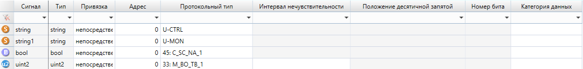

Для настройки сигналов модуля Опросчик МЭК 60870-5-104 используется приложение Astra.AStudio. Для добавления сигналов необходимо выполнить следующие действия:
1. Добавьте карту адресов МЭК 60870-5 в исполняемое приложение;
Параметры карты адресов
Привязка
Тип привязки параметра:
непосредственно;
только чтение;
не привязан.
Адрес
Адрес элемента информации. Размер адреса элемента информации 3 байта. Значения в диапазоне от 0 до 16777215
Протокольный тип
Идентификатор типа. Определяет структуру, тип и формат элемента информации. Модуль поддерживает стандартные и частные типы
Интервал нечувствительности
Величина, при превышении которой значение сигнала с подчиненной станции отправляется ведущей станции
Номер бита
Номер бита в байте. Значения в диапазоне от 0 до 7. Устанавливается для протокольных типов TS и ТС
Положение десятичной запятой
Положение десятичной запятой. Соответствует числу, равному степени числа 10, и применяется в качестве множителя к полученному значению сигнала. Значения в диапазоне от -41 до +33.
