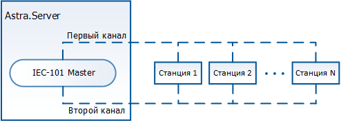

Опросчик МЭК 60870-5-101 может выполнять обмен данными с подчиненными станциями по одному или двум каналам связи в зависимости от количества COM-портов на компьютере и настроек модуля.
Обмен данными по каждому из каналов ведётся независимо от другого. Подчиненные станции по одному каналу опрашиваются по очереди.
Обмен данными с подчиненной станцией единовременно может выполняться только по одному каналу, который выбран основным для станции. Если для станции используется резервирование канала, то при потере связи по основному каналу обмен данными продолжается по второму каналу.
