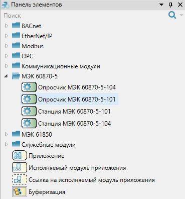

4.1.4.6.2.1. Настройка
Одновременно в составе конфигурации Astra.Server может функционировать несколько экземпляров опросчика МЭК 60870-5-101.
Для параметров модуля допустимо использование значений по умолчанию, однако рекомендуется устанавливать параметру "Активность" значение "Да", чтобы модуль запускался при запуске/перезапуске сервера.

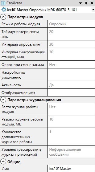

Общие
Имя
Имя модуля
Параметры модуля
Режим работы модуля
Выбор режима работы модуля:
Опросчик - модуль выполняет опрос подчиненных станций, обрабатывает полученные ответы. Возможна подача команд управления;
Подслушка - модуль не ведёт опрос подчиненных станций, а только обрабатывает ответы, полученные на запросы стороннего опросчика. Подача команд упраления невозможна
Таймаут потери связи, сек
Период после потери связи с подчиненной станцией, через который связь считается потерянной. Значение по умолчанию 0 секунд
Интервал опроса, мин
Период, через которой подчиненным станциям подаётся команда общего опроса. Значение по умолчанию 30 минут. При значении 0 команда общего опроса не подаётся
Интервал синхронизации станций, мин
Период, через которой подчиненным станциям подаётся команда синхронизации времени. Значение по умолчанию 30 минут. При значении 0 команда синхронизации времени не подаётся
Опрос при смене канала
Подача команды общего опроса подчиненным станциям при смене канала:
Да - подавать команду общего опроса
Нет - не подавать команду общего опроса
Настройки по умолчанию
Выбор файла с готовой конфигурацией модуля
Активность
Да – модуль запущен;
Нет – модуль остановлен.
Отображаемое имя
Отображаемое имя модуля
Параметры журналирования
