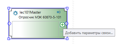

1. В модуле Опросчик МЭК 60870-5-101 нажмите на кнопку "Добавить параметры связи...".

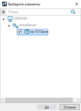

2. В открывшемся окне выберите необходимые станции для опроса.

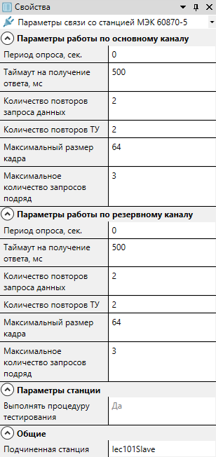

3. Заполните параметры станции, описание которых представлено ниже.
Общие
Имя
Имя модуля
Параметры станции
Выполнять процедуру тестирования
Проверка связи с устройством с помощью команды C_ST_NA_1
Параметры работы по основному/резервному каналу
Период опроса, сек
Период, через который проводится опрос подчиненной станции. Если с момента последнего опроса период не истёк, то в текущем цикле опроса станция не опрашивается
Таймаут на получение ответа, мс
Период ожидания ответа на запрос. Если по истечении периода ответ не получен, то связь со станцией считается потерянной
Количество повторов запроса данных
Количество попыток повторного запроса данных, если данные подчиненной станции не были получены после первого запроса
Количество повторов ТУ
Количество попыток повторной подачи команды управления, если команда не была подана с первой попытки
Максимальный размер кадра
Максимальный размер кадра данных в байтах, передаваемый подчиненной станции
Максимальное количество запросов подряд
Максимальное количество запросов на получение данных, передаваемых станции за один цикл опроса
