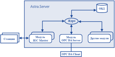

4.1.4.6.1. Опросчик МЭК 60870-5-104
Опросчик МЭК 60870-5-104 работает в составе Astra.Server, который является частью системы для сбора, анализа и регулирования параметров технологического процесса.
Опросчик МЭК 60870-5-104 реализует опросчик в соответствии с ГОСТ Р МЭК 870-5-104-2004 и расширением стандартного диапазона типов IEC_CT1.

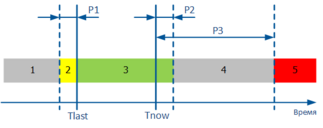

Проверка принадлежности метки времени доверительному интервалу
Если метка времени сигнала Ts попадает в определённый интервал относительно текущей метки времени сервера Tnow и метки времени последнего сохраненного значения Tlast, то сигналу устанавливаются качество и метка времени, соответствующие данному интервалу.
Отклонение
P1
Минимальное негативное отклонение метки времени полученного значения относительно метки времени последнего сохраненного значения Tlast, при котором значение считается недостоверным. Задаётся в параметре настройки станции (А2) Негативное отклонение метки времени, с. Значение по умолчанию 60 секунд.
P2
Максимальное позитивное отклонение метки времени полученного значения относительно метки времени сервера Tnow, при котором значение считается достоверным. Задаётся в параметре настройки станции (А2) Допустимое отклонение метки времени, с. Значение по умолчанию 60 секунд.
P3
Максимальное позитивное отклонение метки времени полученного значения относительно метки времени сервера Tnow, при котором значение не будет учитываться. Задаётся в параметре настройки станции (А2) Максимальное допустимое отклонение метки времени, с. Значение по умолчанию 52560000 минут (100 лет).
В таблице приведены значения качества и метки времени, устанавливаемые сигналу при попадании в соответствующий интервал.
Интервал
Условие интервала
Качество
Метка времени
Ts ≤ Tlast – P1
OPC_QUALITY_BAD (0)
Tlast + 1 мс
Tlast – P1 < Ts ≤ Tlast
OPC_QUALITY_GOOD (192)
Tlast + 100 нс
Tlast < Ts ≤ Tnow + P2
Ts
Tnow + P2 < Ts ≤ Tnow + P3
OPC_QUALITY_BAD (0)
Tnow
Tnow + P3 < Ts
Значение отбрасывается
