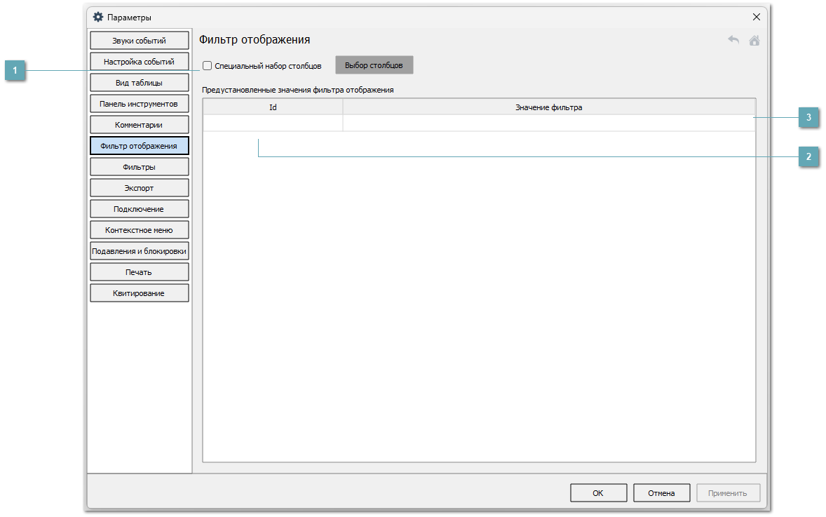

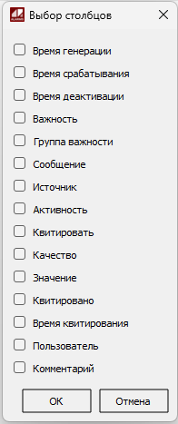

Специальный набор столбцов
Позволяет выбрать столбцы по которым будут формироваться условия фильтрации.
Id столбца таблицы по которым возможна фильтрация
Идентификатор столбца таблицы сообщений.
За каждым столбцом закреплен собственный идентификатор, менять который нельзя.

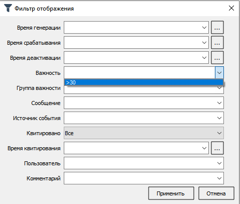

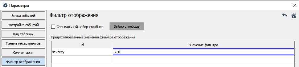

1. Выберите ID столбца для которого необходимо установить предустановленные значения фильтра отображения и укажите значение фильтра. Далее нажмите кнопку "Применить".
2. Нажмите на панели инструментов кнопку "Фильтр отображения".
3. В открывшемся окне у значения поля "Важность" появилось введенное нами ранее предустановленное значение для фильтра.
Таким образом, можно устанавливать различные предустановленные значения для фильтра отображения, что может существенно сократить время на анализ технологического процесса.
