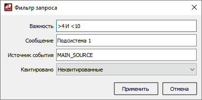

4.5.2.1.1.2. Фильтр запроса
При заполнении полей придерживайтесь правил:
в полях ввода, содержащих строковые значения, указываются одно или несколько значений, соединенных логическими связками И, ИЛИ, НЕ. Логические связки регистронезависимы. Для указания приоритетов логических операций используйте скобки;
в поле Сообщение фразы, разделенные пробелом, эквивалентны фразам с логической связкой И;
для поиска сообщений по точным фразам, заключайте искомую фразу в две двойные кавычки: ""Задвижка 1 - открыта"";
в полях ввода, содержащих числовые значения, каждому значению может предшествовать знак сравнения:
 > - больше;
 < - меньше;
 == - равно;
 >= - больше или равно;
<= - меньше или равно;
<> - не равно (работает только для поля Важность).
