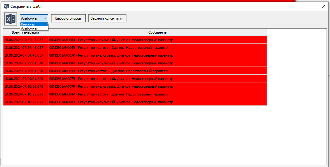

1. Для экспорта таблицы сигналов нажмите кнопку Экспорт или вызовите контекстное меню таблицы и выберите команду Экспорт.
2. Выберите ориентацию страницы, если планируете сохранять в формате *.pdf.

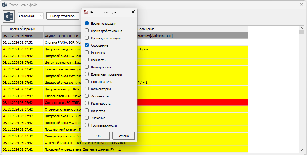

3. Нажмите кнопку Выбор столбцов и отметьте столбцы, которые должны попасть в файл.

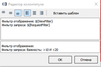

4. Задайте верхний колонтитул, для этого нажмите на кнопку "Верхний колонтитул" и в открывшемся окне отредактируйте верхний колонтитул, затем нажмите кнопку "ОК.
Таблица с большим количеством столбцов может обрезаться при экспорте в файл формата *.pdf, особенно, при выборе книжной ориентации. Поэтому, при экспорте в *.pdf, рекомендуем сразу, в окне предпросмотра, корректировать размер таблицы вручную. Для этого вы можете выбрать не все столбцы или уменьшить ширину столбцов.

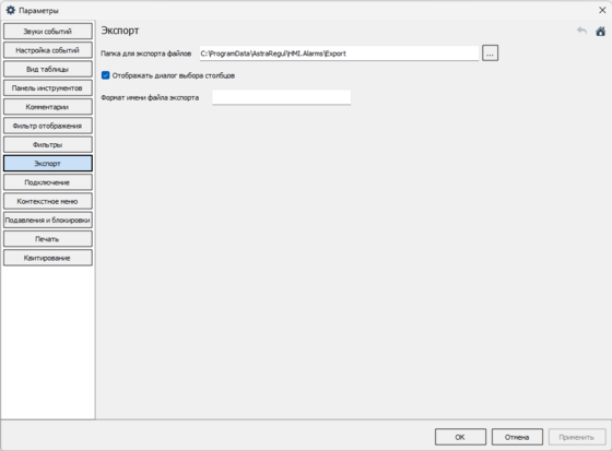

Кнопки Выбор столбцов может не быть. Чтобы она появилась, зайдите в настройки (кнопка Параметры на панели инструментов или команда Параметры в контекстном меню), перейдите на вкладку Экспорт, установите флаг Отображать диалог выбора столбцов и сохраните изменения, нажав кнопку Применить.

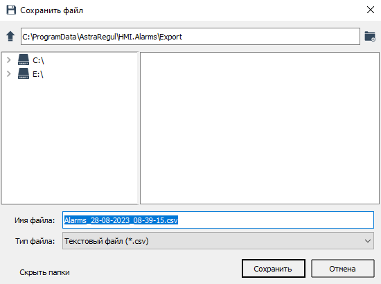

5. Нажмите кнопку Сохранить в файл . Выберите тип файла и измените, если нужно, путь сохранения и имя файла.
По умолчанию, файлы сохраняются по пути:
OC Windows:
C:\ProgramData\AstraRegul\HMI.Alarms\Export
OC Linux:
/home/<user>/AstraRegul/HMI.Alarms/Export
Вы можете изменить этот путь и имя файла в окне Параметры (вкладка Экспорт).
