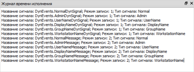

Чтобы получить список параметров сигналов в каждом сервере-потребителе, вызовите нужные функции в коде, выполняющемся в случае успешного чтения конфигурации Агент Astra.Security (например, в обработчике события ReadingFinished()). Укажите в качестве входных параметров индексы i (индекс в массиве серверов-потребителей) и k (индекс в массиве сигналов). Приведенный ниже пример написан на языке Astra.Om, в нем список сигналов с их параметрами записывается в лог:
i: int4 = 0;
while (i < Configurator.ConsumersCount) //цикл выполняется, пока в массиве A не будут описаны все сервера-потребители
  k: int4 = 0;
  while (k < Configurator.GetSignalsCount(i)) //цикл выполняется, пока в массив B не будут записаны все сигналы i-го сервера-потребителя
    DebugTool.Log("Название сигнала: "+Configurator.GetSignalName(i,k)+"; Режим записи: "+String.ToString(
Configurator.GetSignalMode(i,k))+"; Тип сообщения: "+
Configurator.GetSignalType(i,k)); //в Журнал времени исполнения записывается список сигналов i-го сервера
    k += 1;
  i += 1;
В результате вызова функций в Журнал времени исполнения запишется список сигналов с их параметрами:
