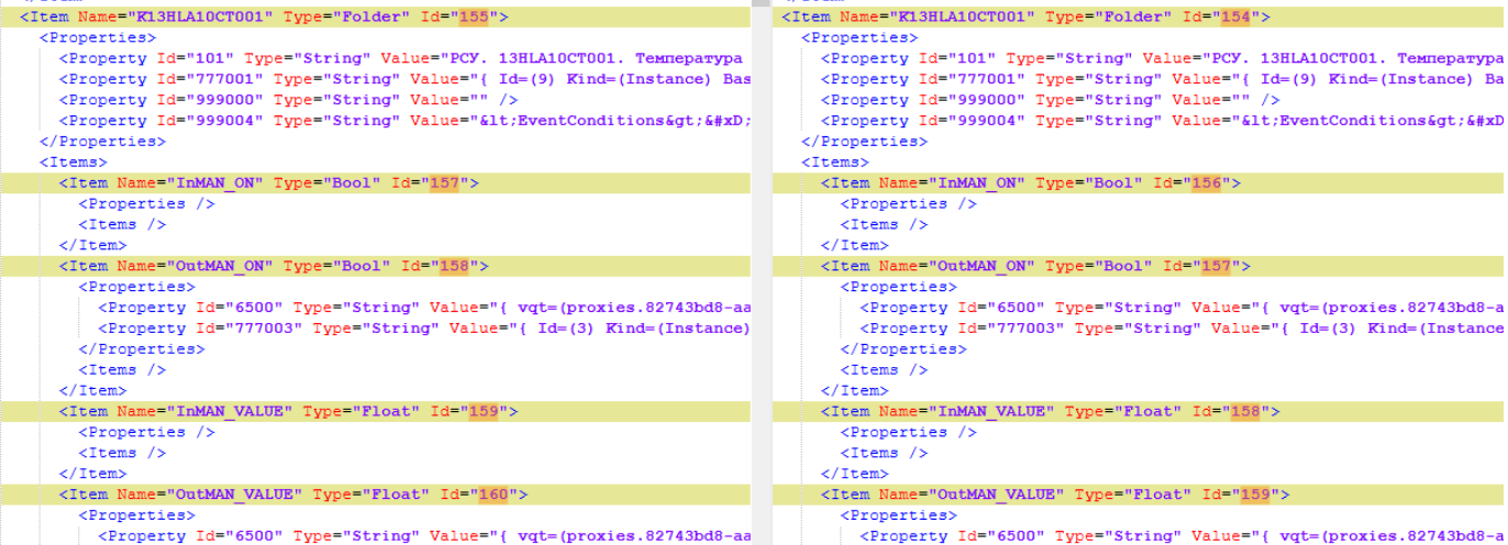

Для анализа соответствия ID старой и новой версии проекта рекомендуется сравнивать XMLCFG-файлы конфигураций (*.xmlcfg). Совпадающие значения обеспечивают доступ к истории, изменённые — только к данным, собранным после обновления.
XMLCFG-файлы генерируются при применении конфигурации на Astra.Server c включенным отладочным выводом в каталоге:
<имя проекта>\bin\локальная\AstraRegul\<имя устройства с Astra.Server>\AstraServer\astra.server.xmlcfg
