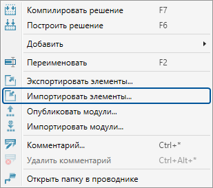

Чтобы импортировать элементы, выполните следующие действия:
1.     В обозревателе решений в контекстном меню решения, проекта или элемента выберите "Импортировать элементы...".
Откроется мастер импорта.

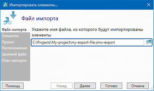

2. Выберите файл с расширением *.omx-export.

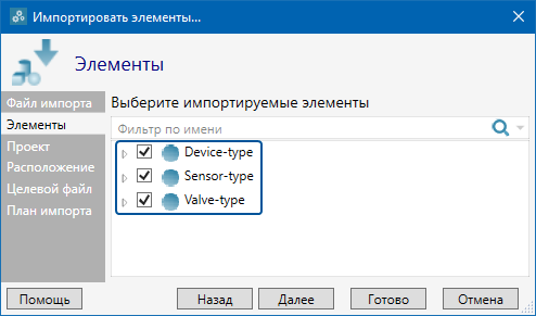

3. Выберите элементы, которые необходимо импортировать.

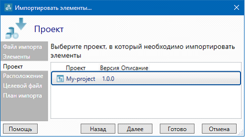

4. Если импорт вызван для решения, выберите проект.

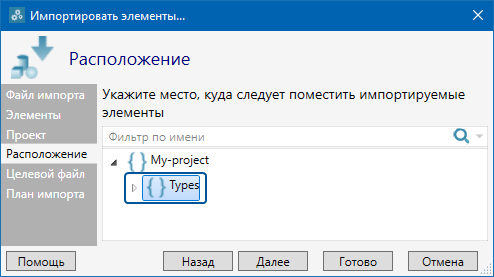

5.     Укажите место в проекте, куда следует импортировать элементы.

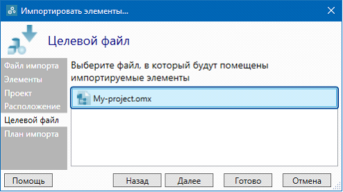

6.     Выберите файл проекта, в который будут помещены импортируемые элементы.
Выберите файл проекта, в который будет записана информация об импортируемых элементах.

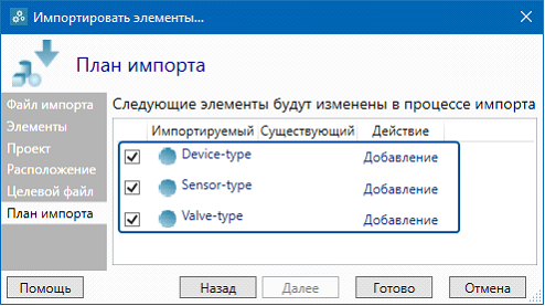

7.     В плане импорта посмотрите изменения, которые будут внесены в проект при импорте.
При необходимости, снимите флаги с тех изменений, которые вносить не нужно.
