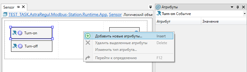

У подчинённой станции, которую опрашивает логический адаптер, выполните следующие действия:

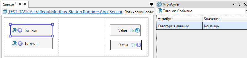

  • Сигналам добавьте атрибут "Категория данных" или любой другой атрибут со строковым значением. В качестве значения атрибута каждому сигналу укажите произвольное имя категории.

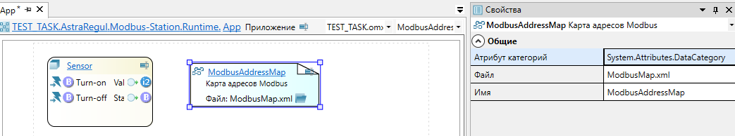

2. У элемента "Карта адресов Modbus" в свойстве "Атрибут категорий" укажите атрибут.

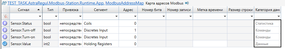

При переходе в карту адресов в столбце "Категория данных" для каждого сигнала будет показано значение атрибута. Значение можно переопределить в карте адресов.

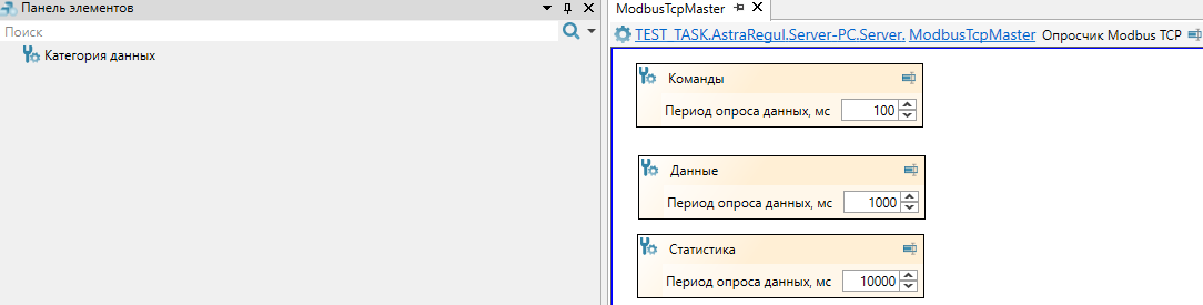

У логического адаптера, который опрашивает станцию (Опросчик Modbus TCP или Опросчик Modbus RTU), выполните следующие действия:
  • Перейдите в логический адаптер. Для каждой категории данных добавьте элемент "Категория данных". Элементу укажите:
Имя – название категории данных.
Период опроса данных, мс – период опроса.
В результате логический адаптер будет запрашивать разные категории данных с разным периодом.
