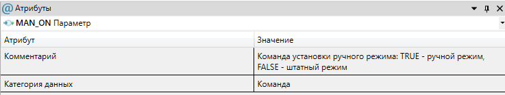

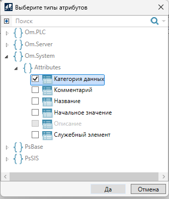

1. Сигналам добавьте атрибут "Категория данных" или любой другой атрибут со строковым значением. В качестве значения атрибута каждому сигналу укажите произвольное имя категории:
Если используется строковый атрибут – сигналу добавьте атрибут и в значении атрибута укажите название категории.

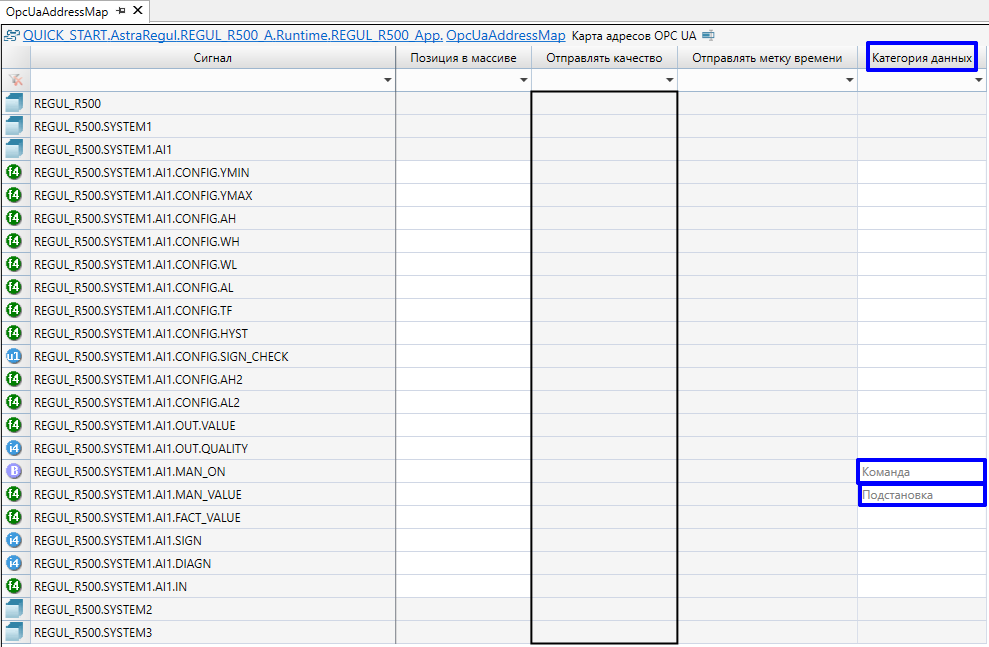

2. У элемента карта адресов OpcUa в свойстве Атрибут категорий укажите атрибут.
При переходе в карту адресов в столбце "Категория данных" для каждого сигнала будет показано значение атрибута. Значение можно переопределить в карте адресов.

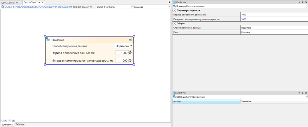

3. Перейдите в логический адаптер. Для каждой категории данных добавьте элемент "Категория данных". Элементу укажите:
Имя – название категории данных.
Период опроса данных, мс – период опроса.
В результате логический адаптер будет запрашивать разные категории данных с разным периодом.
