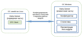

Модуль DTS Client предназначен для обмена данными между Astra.Server и подсистемой передачи данных СВУ «Портал» (далее ППД).
Функции:
  отправка значений сигналов Astra.Server в ППД;
  приём значений от ППД и сохранение полученных значений в сигналы Astra.Server.
Каждый сигнал, передаваемый ППД, имеет свой индекс, а ППД имеет один или несколько каналов для обмена данными с другими ППД.
Сигналам Astra.Server, значения которых требуется передавать или принимать от ППД, указывается:
  индекс, соответствующий индексу значения, передаваемого ППД;
  канал, по которому ППД будет отправлять или принимать значение сигнала.
При изменении значения сигнала в Astra.Server модуль DTS Client отправляет новое значение сигнала в ППД с соответствующим индексом и номером канала, после чего ППД передаёт новое значение по указанному каналу в другую ППД. Если для сигнала не задан канал, то новое значение передаётся по всем каналам, указанным в конфигурации модуля.
Приём значения от ППД и запись в сигнал Astra.Server происходит от канала ППД, заданного для сигнала. Если канал не задан, то новое значение принимается от всех каналов, указанных в конфигурации модуля.
Модуль DTS Client в составе Astra.Server функционирует на компьютере только под управлением ОС семейства Linux.
