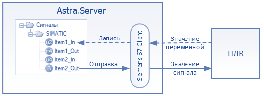

Обмен данными с ПЛК

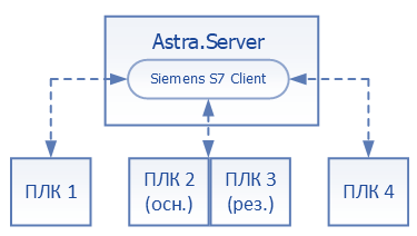

Обмен данными между модулем Siemens S7 Client и ПЛК основан на архитектуре Клиент - Сервер. Модуль Siemens S7 Client является клиентом, а ПЛК - сервером. Модуль Siemens S7 Client может обмениваться данными одновременно с несколькими ПЛК, в том числе и резервируемыми ПЛК.
Обмен данными выполняется по сети Ethernet (протокол TCP) в режиме запрос-ответ. Инициатором запроса является модуль Siemens S7 Client. Самостоятельно ПЛК данные не передаёт.
Запросы и ответы представляют собой кадры данных. Для модуля Siemens S7 Client запрос, отправляемый в ПЛК, является исходящим кадром, а ответ, полученный от ПЛК – входящим кадром.
Модуль Siemens S7 Client при обмене данными с ПЛК:
получает значения переменных ПЛК и записывает полученные данные в сигналы Astra.Server;
отправляет значения сигналов Astra.Server в ПЛК.
При этом сигналы Astra.Server должны иметь типы, соответствующие типам переменных ПЛК. Соответствие типов данных ПЛК и типов данных Astra.Server приведено в приложении.
Сигналы, в которые записываются полученные значения переменных ПЛК, называются входящими. Сигналы, значения которых отправляются в переменные ПЛК, называются исходящими.

5. В сигнал Astra.Server записывается полученное значение переменной, а значение качества и метки времени модуль Siemens S7 Client устанавливает самостоятельно.
Отправка данных в ПЛК
Порядок отправки значений сигналов в ПЛК:
1. При изменении значения исходящего сигнала Astra.Server, модуль Siemens S7 Client формирует запрос на запись значения в ПЛК, содержащий данные записываемой переменной - область данных, адрес области данных (для Области DB), смещение в области данных ПЛК, а также значение сигнала, преобразованное в массив байт. Качество и метка времени не передаются.
2. Сформированный запрос на запись отправляется в ПЛК в виде исходящего кадра.
3. Проверяется ответ, полученный от ПЛК: если при обмене данными произошла ошибка, то в журнал приложений и журнал работы модуля запишутся сообщения с расшифровкой текста ошибки. Если ошибок нет - реакции модуля не последует.

Выбор ПЛК при обмене данными с резервируемыми ПЛК
При обмене данными с резервируемыми ПЛК модуль Siemens S7 Client выбирает ПЛК для установки соединения в следующем порядке:
1. По умолчанию для обмена данными используется основной ПЛК и его основной канал связи.
2. Если по основному каналу не удалось установить соединение, то происходит переключение на резервный канал (при его наличии) основного ПЛК.
3. Если в процессе обмена данными удалось восстановить соединение по основному каналу связи, то обмен данными будет продолжен по основному каналу.
4. Если ни по одному из каналов основного ПЛК не удалось установить соединение, то происходит переключение на резервный ПЛК. Выбор канала связи резервного ПЛК выполняется аналогично выбору канала связи основного ПЛК.
5. Если в процессе обмена данными удалось восстановить соединение с основным ПЛК по одному из его каналов связи, то обмен данными будет продолжен с основным ПЛК.
