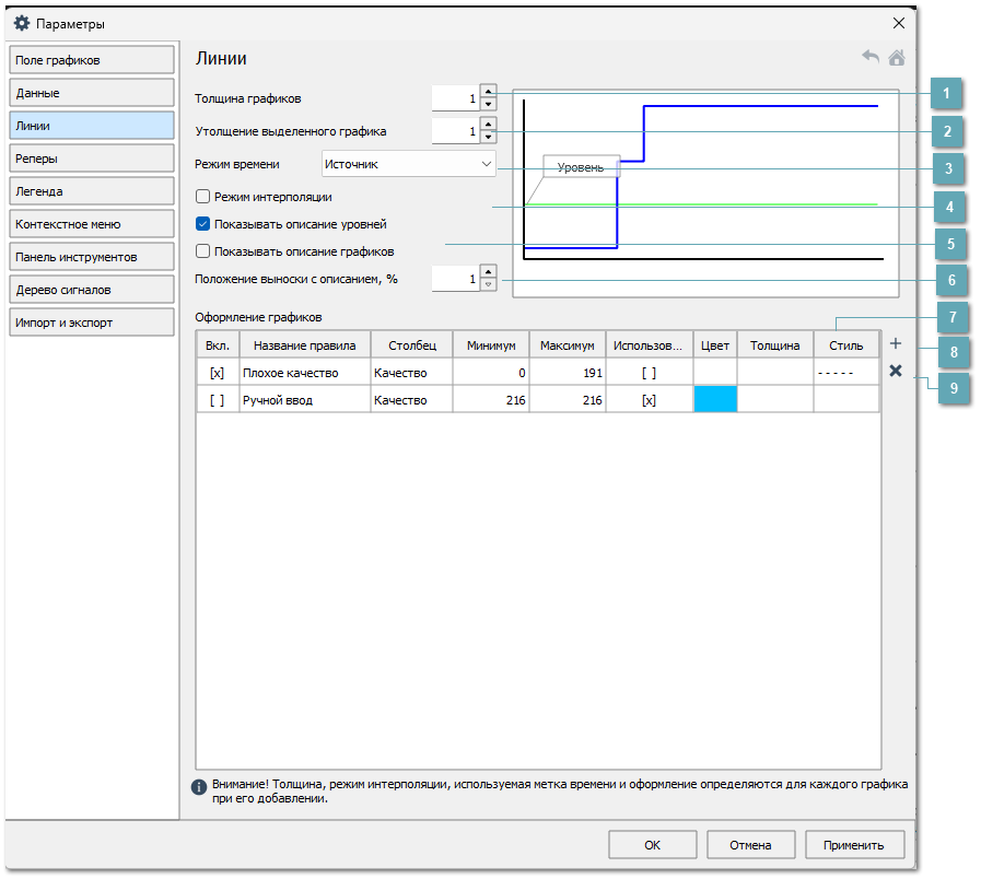

4.5.1.1.2.1.3. Линии
Во вкладке  "Линии" можно настроить параметры линий графиков.
Толщина линии
Задается толщина линии графиков.
Утолщение выделенного графика
Задается толщина линии графика, в момент времени когда он активный.
Режим времени
Здесь выбирается, по какой метке времени будет строится график источника (контроллер) или сервера.
Режим интерполяции
Включается режим интерполяции.
Показывать описание уровней/графиков
Включается/выключается отображение выносок с описанием для каждого уровня/графика.
Положение выноски с описанием
Задается положение выноски с описанием относительно конца графика..
Оформление графиков
Здесь можно задать вид графиков при определенных условиях.
Добавить
Добавить вид графиков.
Удалить выделенные
Удалить выделенные виды графиков.
