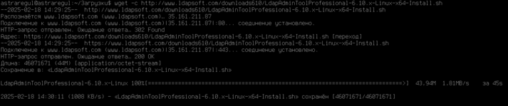

  • В терминале перейдите в каталог "Загрузки" и выполните следующую команду для скачивания LDAP Admin Tool и дождитесь окончания скачивания пакета:
    wget -c http://www.ldapsoft.com/downloads610/LdapAdminToolProfessional-6.10.x-Linux-x64-Install.sh

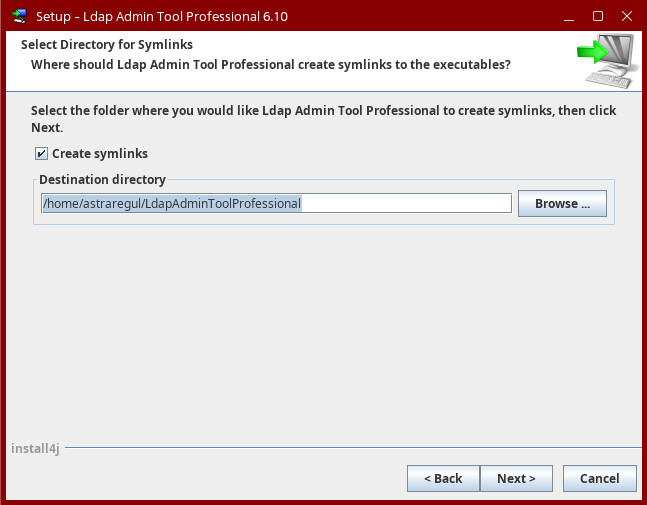

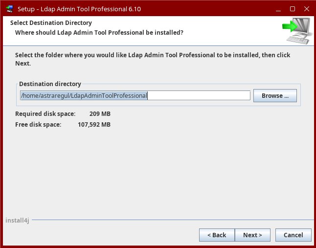

6. Каталог установки оставьте по умолчанию и нажмите кнопку "Next".

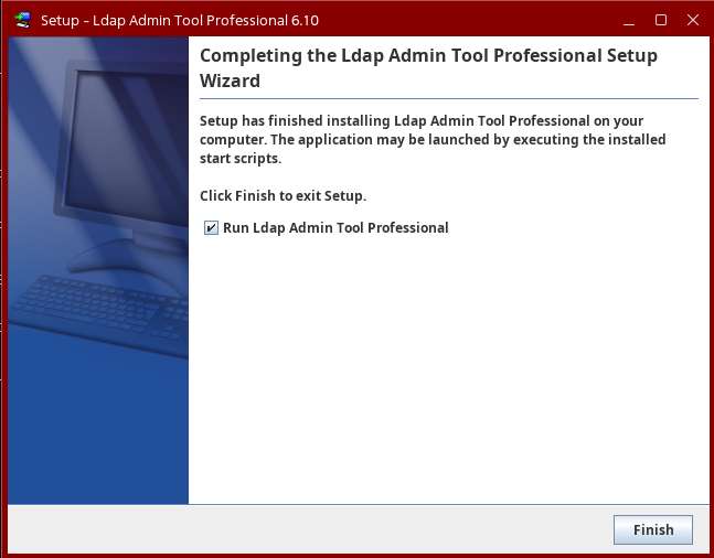

8. Оставьте параметры по умолчанию и нажмите кнопку "Next" и дождитесь окончания установки.

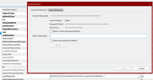

11. наведите курсор на параметр "userPassword" и нажмите на кнопку "". Откроется окно редактора пароля пользователя.

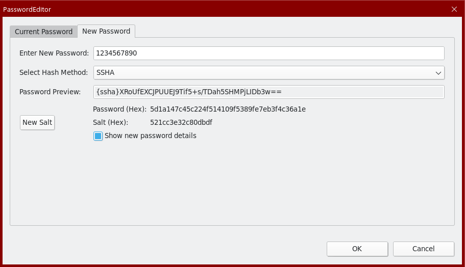

12. Перейдите на вкладку "New Password". Введите новый пароль, укажите метод шифрования "SSHA". Для проверки введенного пароля можете установить флаг "Show new password details". Нажмите кнопку "ОК". Пароль будет успешно изменен.

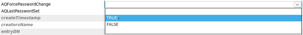

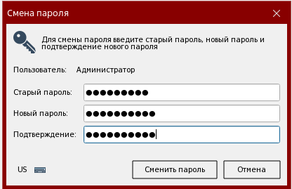

13. Чтобы после авторизации под пользователем сменить его пароль, измените параметр "AQForcePasswordChange" со значения "FALSE" на "TRUE":
14. Авторизуйтесь под пользователем в Astra.HMI.SecurityConfigurator используя новый пароль. Если в предыдущем пункте изменили параметр "AQForcePasswordChange" на "TRUE", то откроется окно с предупреждением об устаревшем пароле. Установите новый пароль для пользователя. Если не менять параметр, то авторизация произойдет без смены пароля.
