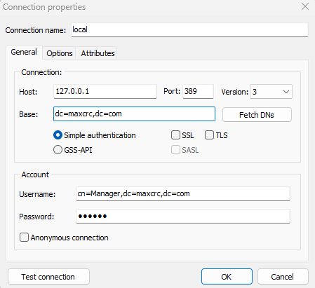

  • Запустите LDAP Admin и подключитесь напрямую к LDAP серверу указав пользователя и пароль администратора LDAP.
    Учетная запись администратора LDAP сервера указана в конфигурации агента безопасности. Пароль задается во время установки и настройки LDAP сервера.
    По-умолчанию на ОС Windows: "cn=Manager,dc=maxcrc,dc=com", пароль: "secret";

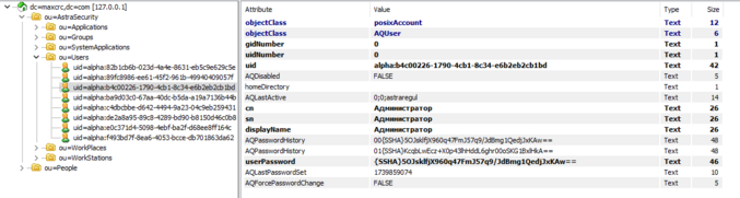

    2. Выберите пользователя с правами администратора, к которому необходимо получить доступ, изменив его пароль. Раскройте каталог "ou=Users" и выберите пользователя.
    Для определения пользователя ориентируйтесь на параметр "dislpayName".

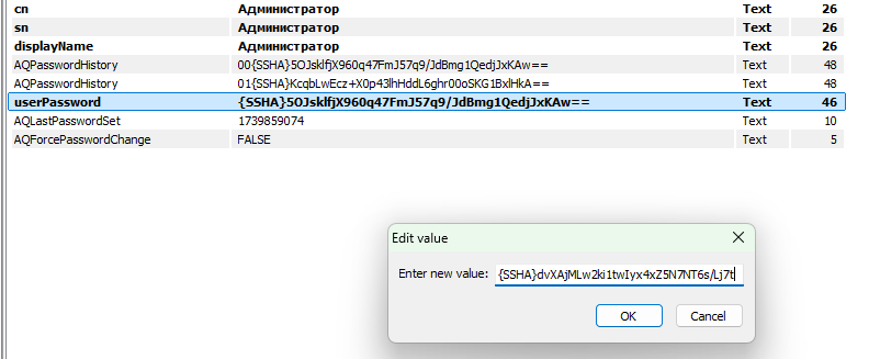

    4.Скопируйте полученное значение зашифрованного пароля и измените параметр "userPassword" у пользователя в LDAP Admin:

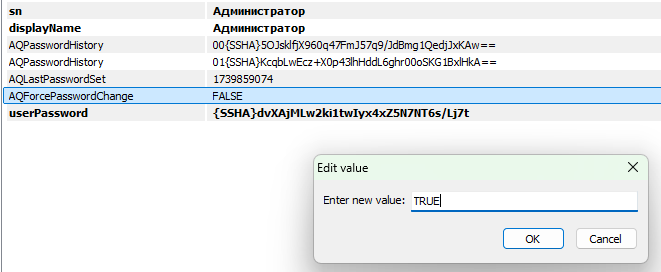

    5. Чтобы после авторизации под пользователем сменить его пароль, измените параметр "AQForcePasswordChange" со значения "FALSE" на "TRUE":

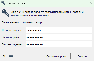

    6. Авторизуйтесь под пользователем в Astra.HMI.SecurityConfigurator используя новый пароль. Если в предыдущем пункте изменили параметр "AQForcePasswordChange" на "TRUE", то откроется окно с предупреждением об устаревшем пароле. Установите новый пароль для пользователя. Если не менять параметр, то авторизация произойдет без смены пароля.
