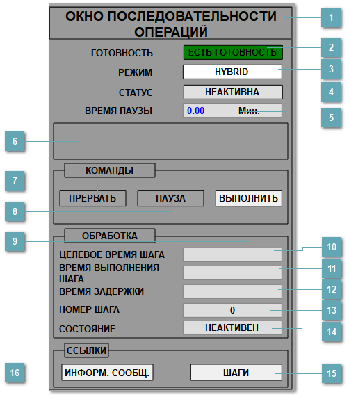

Заголовок окна
Наименование заголовка окна.
Готовность ФГУ
Отображает индикацию готовности выполнения программы:
Мнемосимвол
Мигание
Нет
Нет связи
Нет
Не готова к выполнению
Нет
Готова к выполнению
Режим ФГУ
Отображает текущий режим ФГУ:
Мнемосимвол
Мигание
Нет
Ручной режим (управление только командами оператора)
Нет
Автоматический режим (управление только из алгоритма)
Нет
Гибридный режим (управление командами оператора и из алгоритма)
Нет
Нерабочий режим

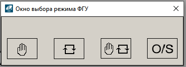

При двойном клике по полю режима и наличии права sChangeModeEn вызывается окно выбора режима ФГУ
Отображает текущее состояние ФГУ:
Мнемосимвол
Мигание
Нет
Неактивна
Нет
Программа поставлена на паузу
Нет
Выполняется
Нет
Завершилась по таймауту готовности шага
Нет
Завершилась провалом шага
Время паузы программы
Отображает количество времени прошедшее с момента установки паузы программы ФГУ.
Описание текущего исполняемого шага
Данное поле отображает описание текущего исполняемого шага на данный момент.
Кнопка "Прервать"
Нажатие на кнопку сбрасывает выполнение программы. Требует подтверждения пользователя.
Кнопка "Пауза"
Нажатие на кнопку ставит на паузу выполнение программы. Требует подтверждения пользователя.
Кнопка "Выполнить"
Нажатие на кнопку начинает выполнение программы или продолжает выполнение с текущего шага, если программа была на паузе. Требует подтверждения пользователя.
Целевое время шага
Время, за которое шаг должен быть завершен.
Время выполнения шага
Текущее время выполнения шага.
Время задержки
Время задержки перед выдачей команды.
Номер активного шага
Номер текущего исполняемого шага.
Состояние шага
Состояние текущего исполняемого шага.
Кнопка "Шаги"
Кнопка перехода к окну управления шагами.
16
Кнопка "Информационные сообщения"
Кнопка перехода к окну журнала событий.
