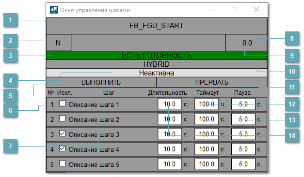

 Название ФГУ
Наименование ФГУ.
 Номер текущего шага
Номер исполняемого на данный момент шага.
 Готовность к запуску ФГУ
Отображает индикацию готовности выполнения программы:
Мнемосимвол
Мигание
Нет
Нет связи
Нет
Нет готовности к запуску
Нет
Есть готовность к запуску
 Состояние ФГУ
Отображает текущее состояние ФГУ:
Мнемосимвол
Мигание
Нет
Неактивна
Нет
Программа поставлена на паузу
Нет
Выполняется
Нет
Завершилась по таймауту готовности шага
Нет
Завершилась провалом шага
 Кнопка "Выполнить"
Посылает команду оператора "Выполнить".
 Исключить шаг из ФГУ
Установка флага означает, что шаг будет исключен из ФГУ.
 Название шага
Наименование шага включенного в ФГУ.
 Текущее время исполнения шага
Время исполнения шага в секундах.
 Название текущего шага
Отображает название текущего исполняемого шага.

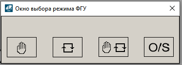

 Режим ФГУ
Отображает текущий режим ФГУ:
Мнемосимвол
Мигание
Нет
Ручной режим (управление только командами оператора)
Нет
Автоматический режим (управление только из алгоритма)
Нет
Гибридный режим (управление командами оператора и из алгоритма)
Нет
Нерабочий режим
При двойном клике по полю режима и наличии права sChangeModeEn вызывается окно выбора режима ФГУ
 Кнопка "Прервать"
Посылает команду оператора "Прервать".
 Таймаут исполнения шага
Поле ввода времени исполнения шага.
 Время паузы перед выдачей команды
Поле ввода времени паузы перед выдачей команды.
 Длительность шага
Длительность шага.
