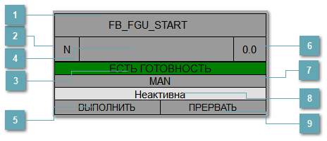

5.5.2.3.9.1.3. Мнемосимвол. Упрощенное представление
Наименование ФГУ
Отображает название ФГУ. По клику на мнемосимвол открывается окно управления шагами.
Номер активного шага
Номер текущего исполняемого шага.
Готовность к запуску ФГУ
Отображает индикацию готовности выполнения программы:
Мнемосимвол
Мигание
Нет
Нет связи
Нет
Нет готовности к запуску
Нет
Есть готовность к запуску
Описание текущего исполняемого шага
Данное поле отображает описание текущего исполняемого шага на данный момент.
Кнопка "Выполнить"
Нажатие на кнопку начинает выполнение программы или продолжает выполнение с текущего шага, если программа была на паузе. Требует подтверждения пользователя.
Время выполнения шага
Текущее время выполнения шага.

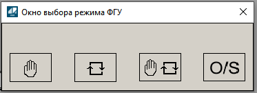

Режим ФГУ
Отображает текущий режим ФГУ:
Мнемосимвол
Мигание
Нет
Ручной режим (управление только командами оператора)
Нет
Автоматический режим (управление только из алгоритма)
Нет
Гибридный режим (управление командами оператора и из алгоритма)
Нет
Нерабочий режим
При двойном клике по полю режима и наличии права sChangeModeEn вызывается окно выбора режима ФГУ
Отображает текущее состояние ФГУ:
Мнемосимвол
Мигание
Нет
Неактивна
Нет
Программа поставлена на паузу
Нет
Выполняется
Нет
Завершилась по таймауту готовности шага
Нет
Завершилась провалом шага
Кнопка "Прервать"
Нажатие на кнопку сбрасывает выполнение программы. Требует подтверждения пользователя.
