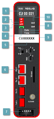

5.3.3.1.1.12.1.3. Мнемосимвол CU_00_031
 Индикатор HF
Отсутствие или неисправность одного из модулей контроллера (неисправность в шине ПЛК)
Шина успешно сконфигурирована и осуществляет обмен данными
 Индикатор PF
Присутствует программная ошибка в модуле/не загружена пользовательская программа
Программа работает успешно
 Индикатор APP
Обнаружено расхождение приложений на резервированных контроллерах
Приложения резервированных контроллеров синхронизированы
 Индикатор шины MB
 KKS
 Индикатор LINK
Наличие соединения через порт
 Версия прошивки
Версия прошивки модуля.
 Дата
Текущая дата на ПЛК.
 Время
Текущее время на ПЛК.
 Индикатор наличия связи
Наличие связи через порт
Отсутствие связи через порт
