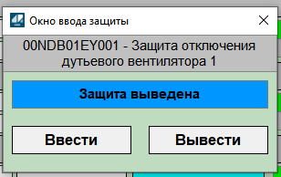

 Ввод/вывод защиты
Наведение курсора или наличие фокуса на кнопке.
Защита не введена.
Защита введена.
Вызывает диалоговое окно ввода/вывода защиты. Действие требует подтверждения.

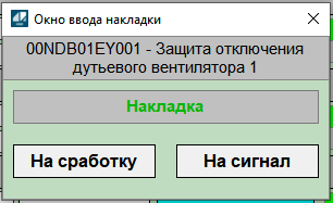

 Ввод/вывод накладки
Активна накладка на срабатывание.
Активна накладка на сигнал.
Вызывает диалоговое окно снятия/установки накладки. Действие требует подтверждения.
