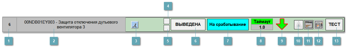

5.2.4.1.4. Мнемосимвол PROTECT_DI
 Номер защиты
Порядковый номер защиты.
 Название защиты
Наименование защиты.
 Индикация дискретного датчика
Отображается текущее состояния привязанного дискретного датчика указанного в свойстве "Строка инициализации дискретного датчика"
Контакт разомкнут в штатном режиме
Контакт замкнут в штатном режиме
Контакт разомкнут
Контакт замкнут
 Команда ввода защиты
Есть команда
Нет команды
 Команда вывода защиты
Есть команда
Нет команды

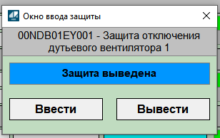

 Ввод/вывод защиты
Наведение курсора или наличие фокуса на кнопке.
Защита не введена.
Защита введена.
Вызывает диалоговое окно ввода/вывода защиты. Действие требует подтверждения.

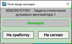

 Ввод/вывод накладки
Активна накладка на срабатывание.
Активна накладка на сигнал.
Вызывает диалоговое окно снятия/установки накладки. Действие требует подтверждения.
 Таймаут
Таймаут до выдачи сигнала/команды при действующем требовании защиты.
 Состояние защиты
Есть команда на сработку защиты
Есть сигнал на сработку защиты
Штатное состояние
Есть требование защиты
 Кнопка Квитировать
Кнопка
Ошибок нет
 Кнопка Параметры
 Кнопка Журнал событий
 Кнопка "Тест"
По нажатию на кнопку вызывается рабочее окно привязанного дискретного датчика в свойстве "Строка инициализации дискретного датчика"
