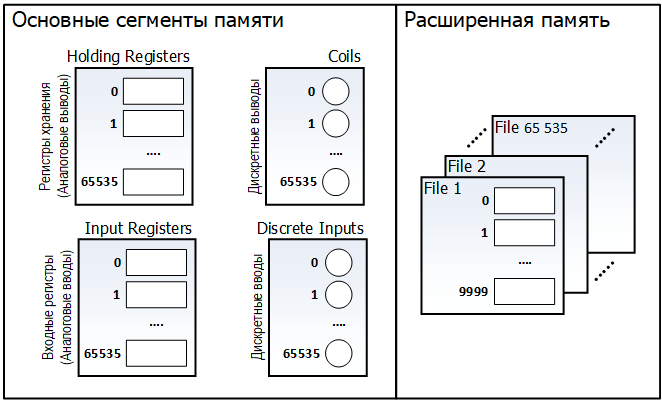

Сегменты памяти подчиненной станции
Модуль Modbus RTU Master выполняет чтение и запись данных в четыре основных сегмента памяти, а также чтение данных из файлов расширенной памяти подчиненной станции. В таблице приведены сегменты памяти подчиненной станции, тип и размер элементов сегмента, а также действия, допустимые для сегментов.
Сегмент
Тип и размер элемента
Действия
Coils
Дискретные выводы (Телеуправление)
Ячейка 1 бит
Запись и чтение
Discrete Inputs
Дискретные вводы (Телесигнализация)
Ячейка 1 бит
Чтение
Holding Registers
Регистры хранения (Телерегулирование)
Регистр 2 байта
Запись и чтение
Input Registers
Регистры ввода (Телеизмерения)
Регистр 2 байта
Чтение
Files
16-битные регистры, организованные в файлы, состоящие из записей произвольной длинны
Регистр 2 байта
Чтение
Каждый сегмент памяти содержит 65 536 элементов, адреса которых от «0» до «65535». Расширенная память содержит файлы с номерами от «1» до «65535», каждый из которых содержит от 0 до 9999 записей.
