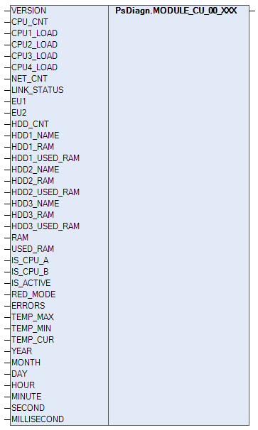

5.3.3.4.1.8.1. MODULE_CU_00_XXX | МОДУЛЬ ЦП
Данная структура описывает параметры модуля центрального процессора, который предназначен для выполнения следующих функций:
- самодиагностика, проверка конфигурации системы и работоспособности функциональных модулей;
- логическая обработка данных и выдача сигналов управления в соответствии с прикладной программой пользователя;
- обмен информацией со сторонним оборудованием посредством встроенных интерфейсов по протоколам ГОСТ Р MЭK 60870-5-101 (Master/Slave), ГОСТ Р MЭK 60870-5-104 (Master/Slave), Modbus RTU (Master/Slave), Modbus TCP (Master/Slave);
- сохранение данных в энергонезависимой памяти;
- обслуживание часов реального времени с приемом сигналов точного времени по ГЛОНАСС;
- автоматический перезапуск контроллера при подаче питания или сбое в работе.
