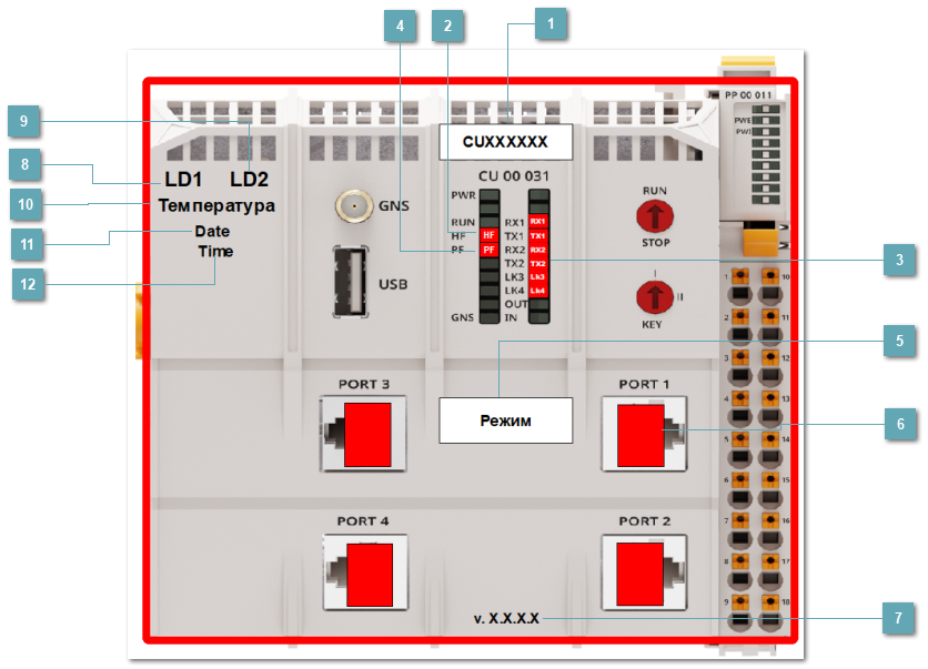

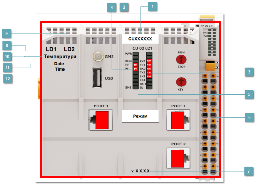

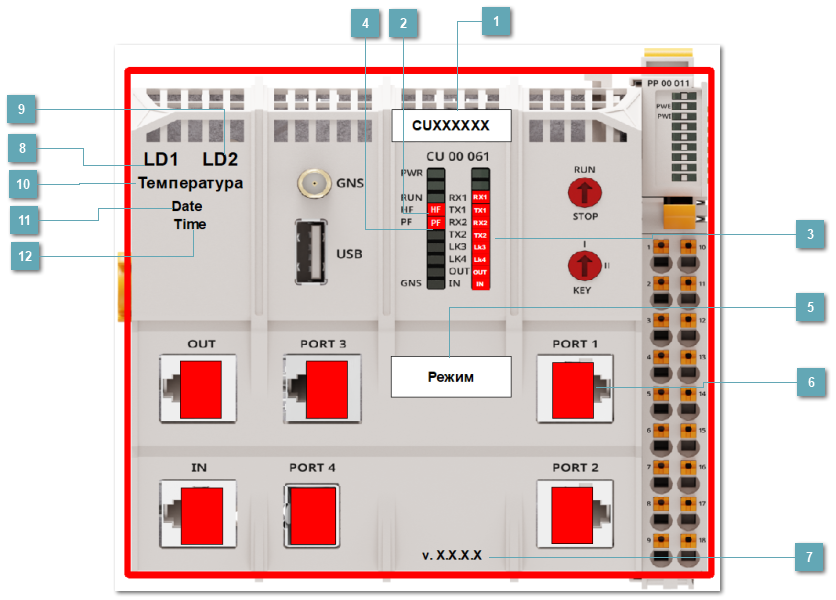

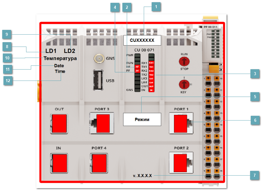

5.3.3.4.1.8.1.1. Мнемосимвол CU 00 021
 KKS
 Индикатор HF
Отсутствие или неисправность одного из модулей контроллера (неисправность в шине ПЛК)
Шина успешно сконфигурирована и осуществляет обмен данными
 Индикатор наличия связи
Наличие связи через порт
Отсутствие связи через порт
 Индикатор PF
Присутствует программная ошибка в модуле/не загружена пользовательская программа
Программа работает успешно
 Режим работы контроллера
Состояние ПЛК в режиме резервирования "Активный". Используется цвет "OK" из цветовой схемы
Состояние ПЛК в режиме резервирования "Автономный". Используется цвет "OK" из цветовой схемы
Состояние ПЛК в режиме резервирования "Ведомый". Используется цвет "WARN" из цветовой схемы
Состояние ПЛК в режиме резервирования "Синхронизация". Используется цвет "WARN" из цветовой схемы
Состояние ПЛК в режиме резервирования "Инициализация". Используется цвет "WARN" из цветовой схемы
Режим резервирования отключен. Используется цвет "OK" из цветовой схемы
Состояние ПЛК в режиме резервирования "В ошибке". Используется цвет "ALARM" из цветовой схемы
Состояние ПЛК в режиме резервирования "Критическая ошибка".
Состояние ПЛК в режиме резервирования "Ошибка соединения".
Нет связи с источником данных. Используется цвет "NOCONNECT" из цветовой схемы
Состояние ПЛК в режиме резервирования "Неопределено".
Используется цвет "UNKNOWN" из цветовой схемы
 Индикатор LINK
Состояние модуля
Наличие соединения через порт
 Версия прошивки
Версия прошивки модуля.
 Загрузка 1 ядра
Значение загрузки ядра 1 в процентах.
 Загрузка 2 ядра
Значение загрузки ядра 2 в процентах.
 Температура
Значение температуры модуля в градусах.
 Дата
Текущая дата на ПЛК.
 Время
Текущее время на ПЛК.
Настройка мнемосимвола
Мнемосимвол основан на базовом типе RX00_CU_SAMPLE. Базовые свойства и параметры инициализации отнаследованы от базового типа.
