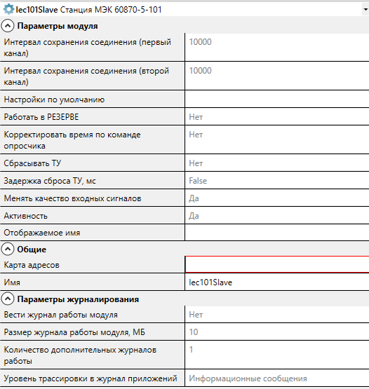

Настройка модуля
Для параметров модуля допустимо использование значений по умолчанию, однако рекомендуется устанавливать параметру "Активность" значение "Да", чтобы модуль запускался при запуске/перезапуске сервера.
Общие
Имя
Имя модуля
Карта адресов
Карта адресов МЭК 60870-5, которая будет использована для данного адаптера
Параметры модуля
Интервал сохранения соединения (первый канал)
Интервал сохранения соединения на первом канале
Интервал сохранения соединения (второй канал)
Интервал сохранения соединения на втором канале
Настройки по умолчанию
Выбор файла с готовой конфигурацией модуля
Работать в РЕЗЕРВЕ
Если данный флаг сброшен, то соединение с мастером в резервном режиме не устанавливается
Значения:
Да
Нет
Корректировать время по команде опросчика
Значения:
Да
Нет
Сбрасывать ТУ
Значения:
Да
Нет
Задержка сброса ТУ, мс
Значение по умолчанию: False
Менять качество входных сигналов
Менять качество входных сигналов при изменении статуса соединения
Значения:
Да
Нет
Активность
Да – модуль запущен;
Нет – модуль остановлен.
Отображаемое имя
Отображаемое имя модуля
Параметры журналирования
