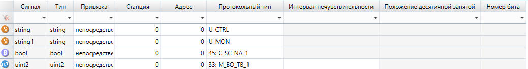

Для настройки сигналов модуля Станция МЭК 60870-5-101 используется приложение Astra.AStudio. Для добавления сигналов необходимо выполнить следующие действия:
1. Добавьте карту адресов МЭК 60870-5 (шлюз) в исполняемое приложение;
Параметры карты адресов
Привязка
Тип привязки параметра:
непосредственно;
только чтение;
не привязан;
унаследован.
Станция
Номер станции, к которой относится сигнал
Адрес
Адрес элемента информации. Размер адреса элемента информации 3 байта. Значения в диапазоне от 0 до 16777215
Протокольный тип
Идентификатор типа. Определяет структуру, тип и формат элемента информации. Модуль поддерживает стандартные и частные типы
Интервал нечувствительности
Величина, при превышении которой значение сигнала с подчиненной станции отправляется ведущей станции
Положение десятичной запятой
Соответствует числу, равному степени числа "10", и применяется в качестве множителя к полученному значению сигнала. Значения в диапазоне от "-41" до "+33"
Номер бита
Номер бита в байте. Значения в диапазоне от "0" до "7". Устанавливается для протокольных типов TS, ТС, ТСR.
