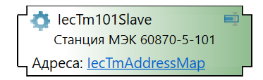

4.1.4.6.3. Станция МЭК 60870-5-101

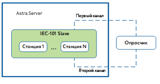

Модуль Станция МЭК 60870-5-101 – коммуникационный модуль, предназначенный для обмена данными между Astra.Server и опросчиком по протоколу ГОСТ Р МЭК 870-5-101. Модуль реализует одну или несколько подчиненных станций.
Обмен данными по протоколу ГОСТ Р МЭК 870-5-101 выполняется через последовательный интерфейс RS-232/422/485, поэтому для работы модуля Станция МЭК 60870-5-101 требуется наличие COM-портов на компьютере с установленным Astra.Server.

Модуль Станция МЭК 60870-5-101 может выполнять обмен данными с опросчиком по одному или двум каналам связи в зависимости от количества COM-портов на компьютере и настроек модуля.
Обмен данными по каждому из каналов ведётся независимо от другого. Единовременно обмен данными может выполняться только по одному каналу, который выбран основным для станции. Если для станции используется резервирование канала, то при потере связи по основному каналу обмен данными продолжается по резервному каналу.
