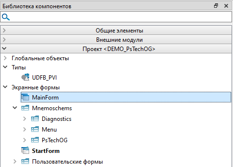

1. Откройте проект автоматизации в режиме дизайнера и перейдите на форму главного окна, в данном проекте она называется MainForm.

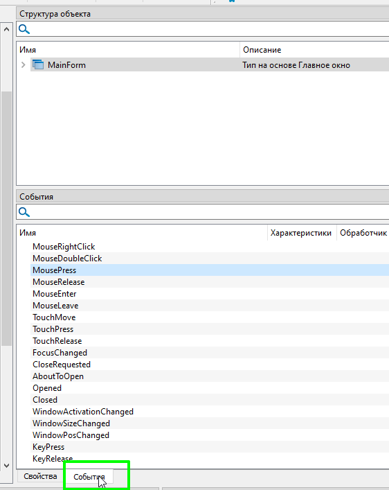

2. В структуре объектов и перейдите на вкладку "События".
3. Добавьте обработчик у свойства "Opened" (При открытии формы).

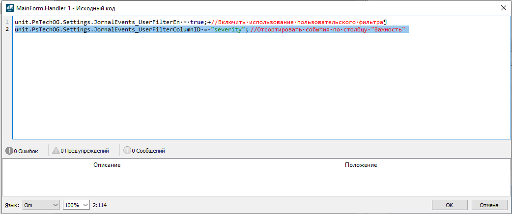

4. Выберите тип обработчика "Выполнить код" и нажмите кнопку "Редактировать".
5. В открывшемся окне задайте значение true для глобального свойства JournalEvents_UserFilterEn.
6. Выберите идентификатор столбца из таблицы ниже и присвойте значение выбранного идентификатора глобальному свойству JournalEvents_UserFilterColumnID.

7. Задайте пользовательское выражение и присвойте данное значение глобальному свойству JournalEvents_UserFilterExpression. Нажмите кнопку "Ок".
Для задания пользовательских выражений можно использовать логические операторы, операторы сравнения, а также логические выражения.
