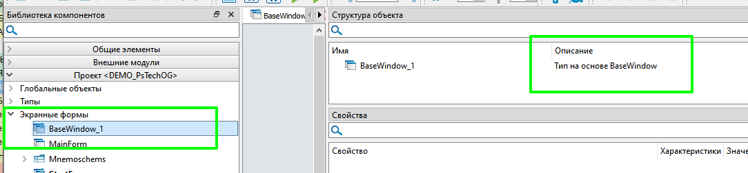

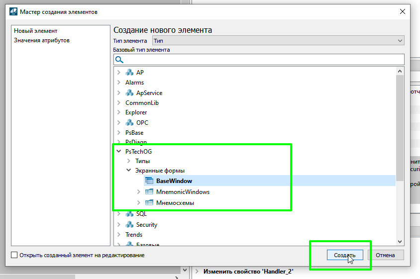

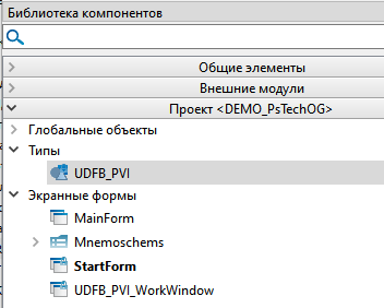

1. В проекте Astra.HMI вызовите контекстное меню из вкладки «Экранные формы» и выполните команду "Создать..."  (Ctrl+T).
2. В открывшемся окне, в выпадающем списке «Тип элемента» выберите "Тип".
3. Выберите экранную форму BaseWindow и нажмите кнопку "Создать".
4. В области «Экранные формы»  будет создана форма на основе BaseWindow.

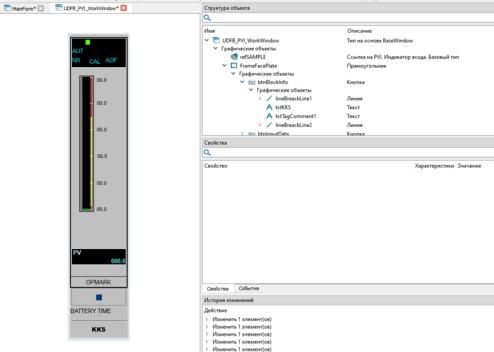

5. Смените название у созданной формы, например, UDFB_PVI_WorkWindow.

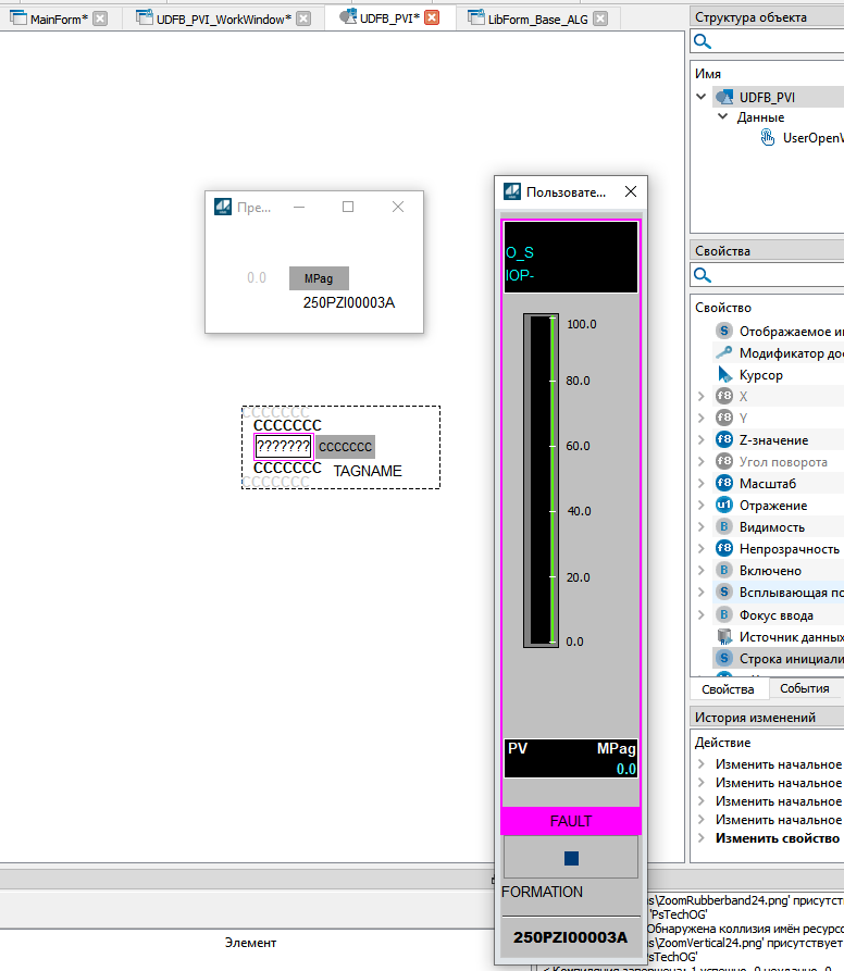

6. Откройте редактор формы и создайте визуальное представление кастомного фейсплета. В качестве примера, переделаем стандартный фейсплейт функционального блока индикатора входа PVI. При помощи визуальных элементов сформируем несколько иное отображение фейсплейта аналогового датчика.

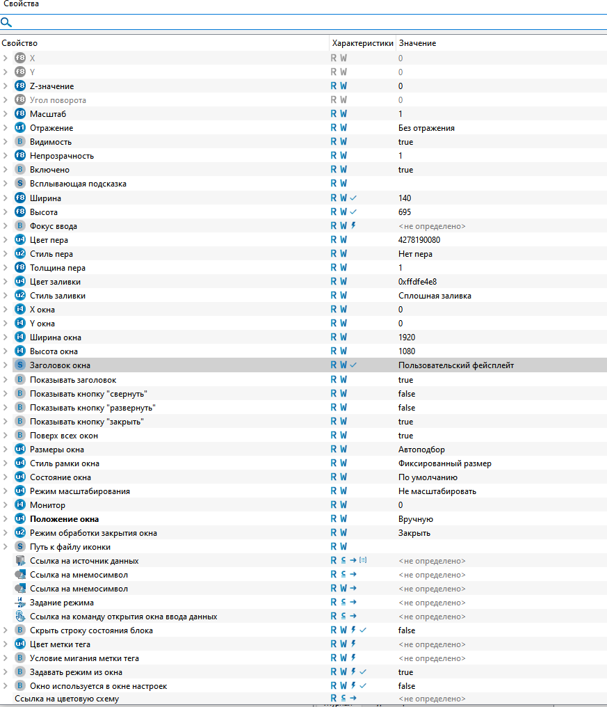

7. В свойствах формы можно изменять высоту и ширину формы, задавать цвет заливки окна и формировать заголовок.
После создания кастомного фейсплейта, необходимо в свойствах мнемосимвола алгоритма сослаться на команду открытия кастомного фейсплейта.

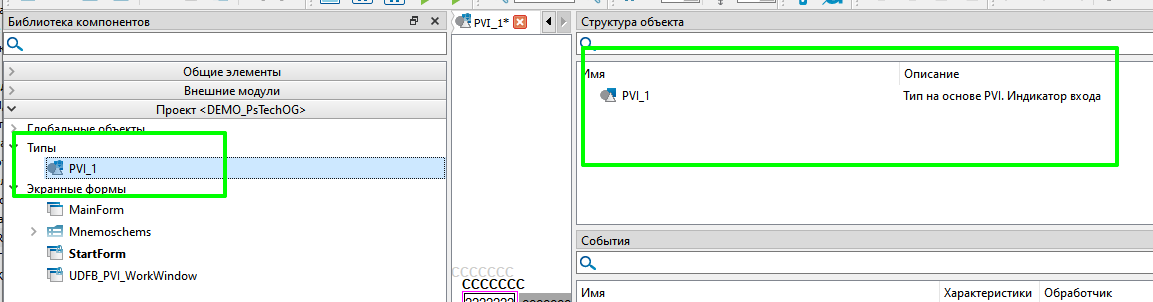

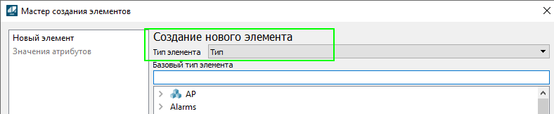

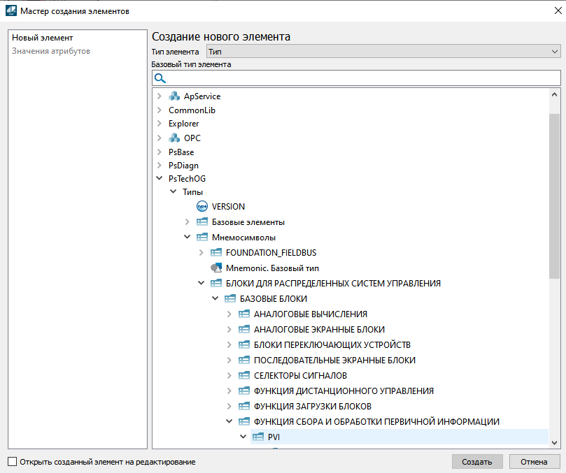

8. Так как созданный фейсплейт предназначен для алгоритма индикатора входа, создадим новый тип на основе индикатора входа. Для этого в проекте Astra.HMI вызовите контекстное меню из вкладки «Типы» и выполните команду "Создать..."  (Ctrl+T).
9. В открывшемся окне в выпадающем списке «Тип элемента» выберите "Тип".
10. Выберите папку с необходимым алгоритмом из библиотеки PsTechOG.
11. Выберите тип PVI. Индикатор входа и нажмите на кнопку «Создать».
12. В области «Типы»  будет создан объект на основе аналогового датчика.
13. Задайте название пользовательскому типу, например UDFB_PVI.

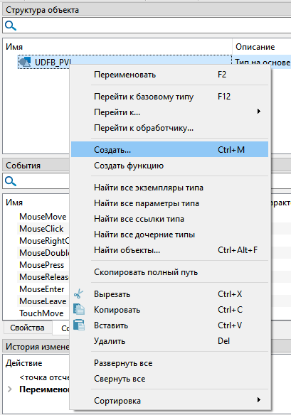

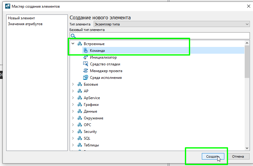

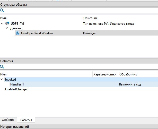

14. Откройте редактор типа и создайте команду для открытия кастомного фейсплейта. Вызовите контекстное меню кликнув правой кнопкой мыши по датчику в структуре объектов и выберите команду "Создать".
15. В мастере создания элементов выберите из вкладки "Встроенные" тип "Команда" и нажмите кнопку "Создать".

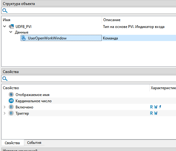

16. В структуре объектов будет добавлена команда. Задайте ей новое имя, например, UserOpenWorkWindow
17. Перейдите на вкладку "События" и добавьте обработчик для события Invoked.
18. Выберите из выпадающего списка тип обработчика "Открыть в новом окне".
19. В выпадающем списке "Форма по идентификатору выберите кастомный фейсплейт UDFB_AI1_WorkWindow.
20. Раскройте свойства обработчика нажав на серую стрелку и заполните свойства также, как на скриншоте:

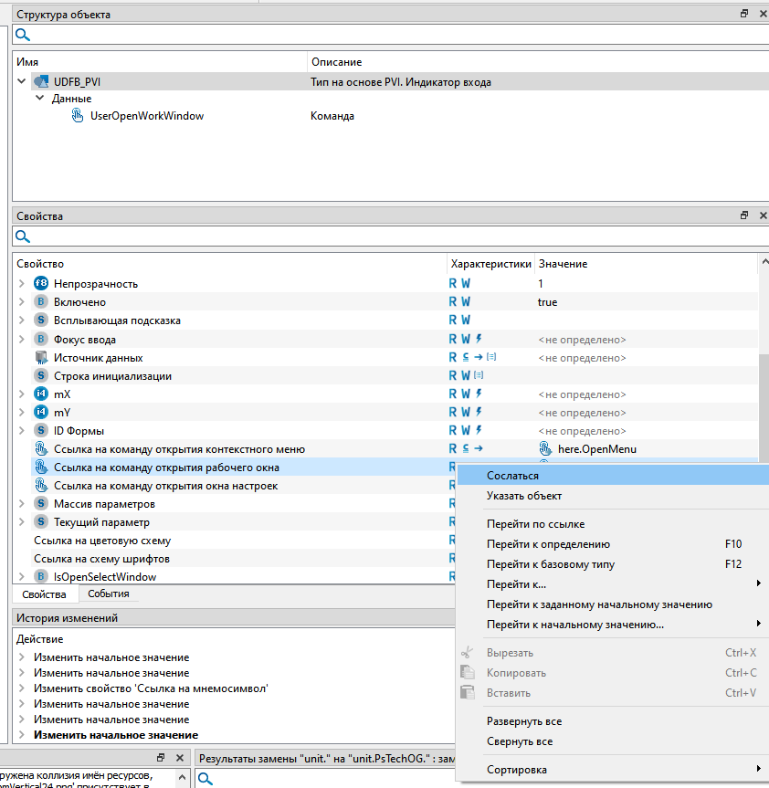

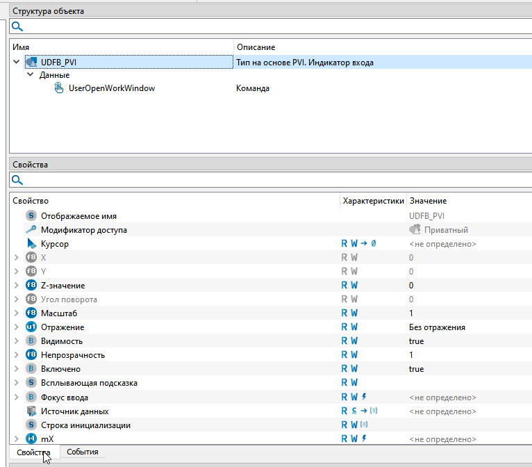

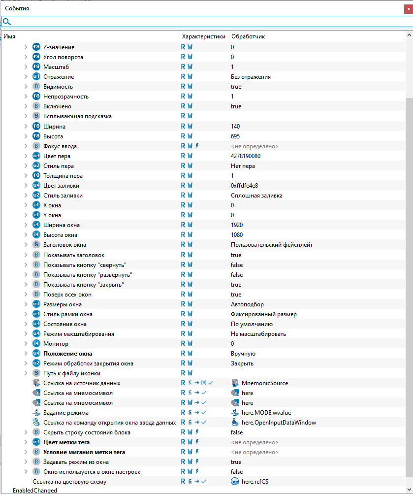

21. Выделите тип UDFB_PVI в структуре объекта и перейдите на вкладку Свойства.
22. Кликните правой кнопкой мыши по значению свойства "Ссылка на команду открытия рабочего окна" и выберите команду "Сослаться".

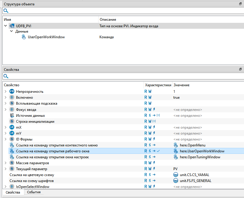

23. Впишите название созданной команды UserOpenWorkWindow  через обращение here и нажмите клавишу Enter.
24. Теперь, при вызове рабочего окна будет вызываться ранее созданный кастомный фейсплейт.
