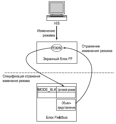

5.5.4.1.2. Обработка режимов блока
Экранный блок FF оповещает блок Fieldbus об изменении режима экранного блока FF вследствие выполнения пользовательской операции на АРМ оператора или команды логического управления, поступившей от блока РСУ. И наоборот, он выявляет переход блока Fieldbus из одного режима в другой и изменяет режим экранного блока FF.
Механизм согласования режимов блока
Методы передачи данных при согласовании режимов блоков:
Экранный блок FF -> блок Fieldbus
Блок Fieldbus -> экранный блок FF
Метод передачи данных
Выявляет изменение режима по наличию разницы по сравнению с режимом во время предыдущего цикла обработки блока и записывает его в целевой режим блока Fieldbus.
Чтение объекта-представления путем периодической обработки экранного блока FF.
Функционирование в режиме O/S
В общем случае, если режим экранного блока FF изменяется в результате операции пользователя на АРМ оператора или по команде логического управления, поступившей от РСУ, то режим блока Fieldbus, соответствующий этому экранному блоку, будет изменен практически в тоже самое время.
