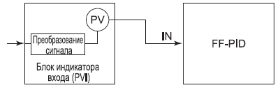

Обработка без преобразования
Для входного сигнала экранного блока FF поддерживается только обработка без преобразования. Если тип соединения входа представляет собой соединение данных, то обращение к данным адресата соединения производится в соответствии с информацией о соединении, после чего по завершению обработки состояния данных они сохраняются в элементах данных экранного блока FF.
Если требуются такие функции как преобразование сигнала и фильтрация, то используйте сначала функциональный блок РСУ, который обрабатывает входные сигналы, например PVI, а затем обратитесь к данным PV этого блока PVI.
