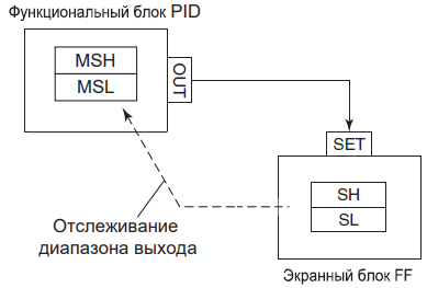

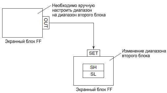

Выходной диапазон блока Fieldbus не может быть определен автоматически. При соединении двух экранных блоков FF инжиниринг осуществляется таким образом, чтобы значения верхнего предела и нижнего предела шкалы обоих блоков совпадали. В каскадном контуре, в котором соединяются выход функционального блока РСУ (например M_PID) с клеммой SET экранного блока FF, для того, чтобы вышестоящий функциональный блок РСУ рассчитывал свое управляющее воздействие (MV) в диапазоне уставки (SV) нижестоящего экранного блока FF необходимо к входам MSH и MSL вышестоящего функционального блока РСУ присвоить значения входов SH и SL нижестоящего экранного блока FF соответственно.
На следующем рисунке представлен пример соединения двух экранных блоков FF.
На следующем рисунке представлен пример каскадного соединения функционального блока РСУ (например M_PID) и экранного блока FF, в котором происходит отслеживание диапазона выхода.
