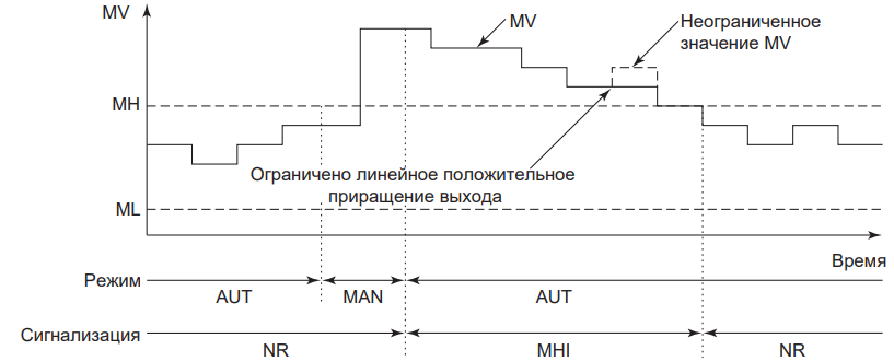

Когда MV устанавливается в ручном режиме
Функция расширения верхнего/нижнего пределов инициируется при ручной установке управляющего выхода MV на значение, превышающее верхний предел MH или меньшее, чем нижний предел ML.
Если MV превышает задание МН, значение, равное данному значению MV, устанавливается как временно расширенное задание верхнего предела МНе для управляющего выхода.
Если MV становится меньше задания МL, значение, равное данному значению MV, устанавливается как временно расширенное задание нижнего предела МLе для управляющего выхода.
Когда режим управления переключается с ручного на автоматический
Когда режим управления переключается с ручного на автоматический, ограничитель выхода работает, используя временно расширенное задание или верхнего MHe, или нижнего MLe предела управляющего выхода. Поэтому, не происходит резкого изменения значения управляющего выхода MV.
Если в результате вычислений получится значение, превышающее текущее значение МНе, тогда текущее значение МНе будет генерироваться как MV. В противном случае, будет генерироваться расчетное значение, а значение МНе будет заменено на новое значение MV.
Если в результате вычислений получится значение меньше текущего значение МLе, тогда текущее значение МLе будет генерироваться как MV. В противном случае, будет генерироваться расчетное значение, а значение МLе будет заменено на новое значение MV.
Рисунок ниже иллюстрирует работу функции расширения верхнего/нижнего пределов:
