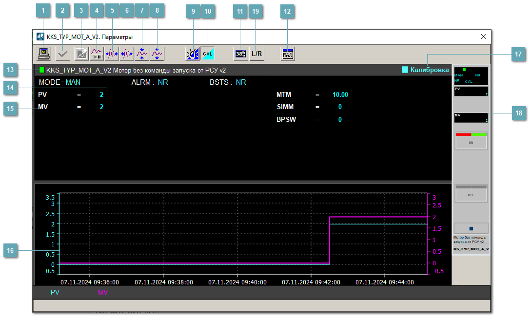

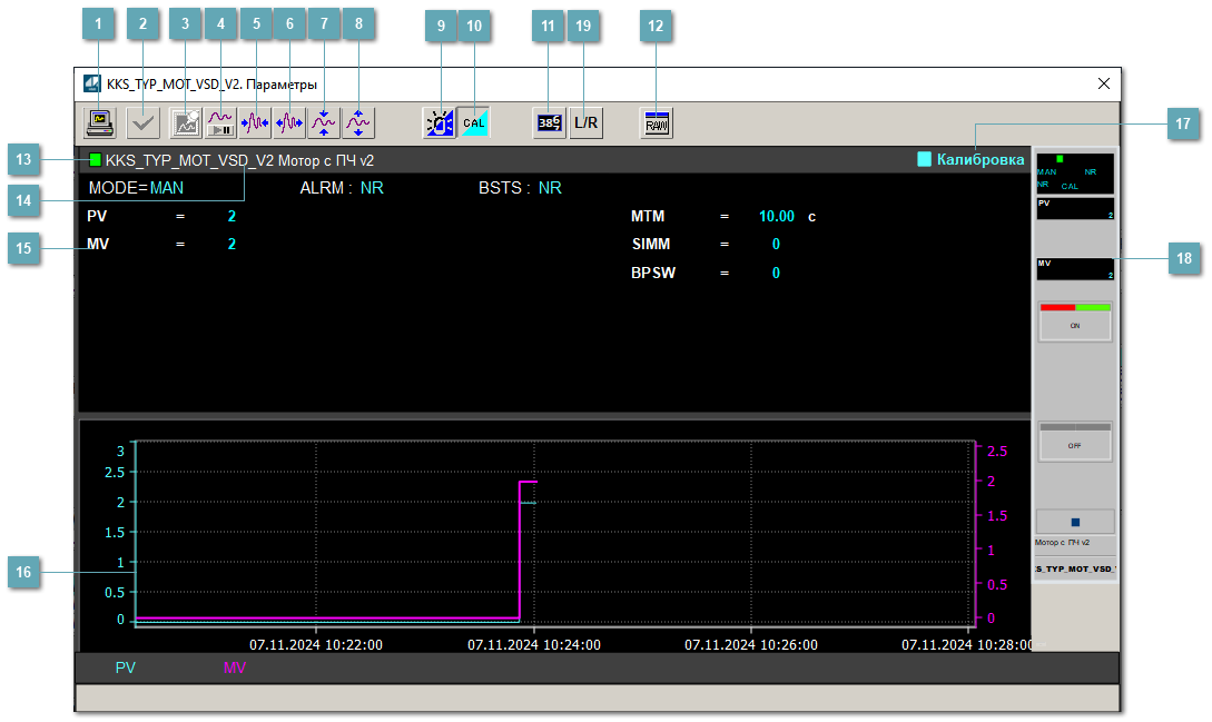

Окно Параметры
Окно Параметры
Сделать скриншот окна
Резервировать график данных
Уменьшить отображение графика
Увеличить отображение графика
Переключить режим калибровки

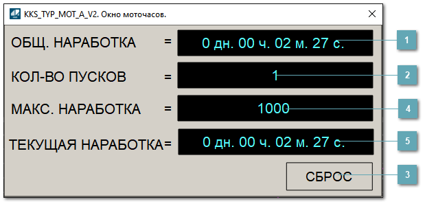

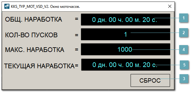

Окно управления моточасами
При нажатии на кнопку открывается окно управления моточасами. В данном окне отображается время наработки, а также количество пусков мотора.
Окно Параметры
Общее время наработки
Отображает текущее значение общего времени наработки в формате дни/часы/минуты/секунды.  При двойном клике по полю открывает окно изменения количества наработки. Доступно при наличии права sChangeWorkTimeEn.
Количество пусков
Отображает текущее значение количества пусков. При двойном клике по полю открывает окно изменения количества пусков. Доступно при наличии права sChangeWorkTimeEn.
Сброс наработки
При нажатии на кнопку осуществляет сброс времени наработки и количества пусков. Доступно при наличии права sResetWorkTimeEn
Уставка максимальной наработки
Уставка по максимальной наработке предназначена для формирования предупреждения по превышению времени наработки с последнего пуска. При двойном клике по полю открывает окно изменения данной уставки. Доступно при наличии права sChangeWorkTimeEn. Единицы времени для уставки максимальной наработки задаются с помощью конфигурационного параметра MAX_ONTM_UNIT типа ENUM_TIME блока в среде Astra.IDE. Название единицы времени для уставки максимальной наработки задается в таблице атрибутов для параметра MAX_ONTM_FACT экземпляра блока MOT_TYP в среде Astra.AStudio.
Текущее время наработки
Отображает значение времени наработки с последнего пуска в формате дни/часы/минуты/секунды.  При двойном клике по полю открывает окно изменения количества наработки. Доступно при наличии права sChangeWorkTimeEn.
Тип сброса текущего времени наработки настраивается в среде Astra.IDE с помощью конфигурационного параметра TYPE_ONTM_LS типа ENUM_TYPE_ONTM_LS, для которого возможны следующие значения:
       TYP_STOP (сброс при останове). Сброс текущей наработки выполняется при останове мотора.
TYP_START (сброс при пуске). Сброс текущей наработки выполняется при пуске мотора.
Окно Параметры
Пуск или останов насоса не выполнен или состояние общей аварии (не подтверждено)
Пуск или останов насоса не выполнен или состояние общей аварии (подтверждено)
Имя тега и комментарий
Уставки и режимы задания
16
17
Режим калибровки
18
Рабочее окно блока
Отображение рабочего окна.
19
Переключатель L/R
Переключение между режимами "МЕСТН." (кнопка нажата) и "ДИСТ." (кнопка отжата).
