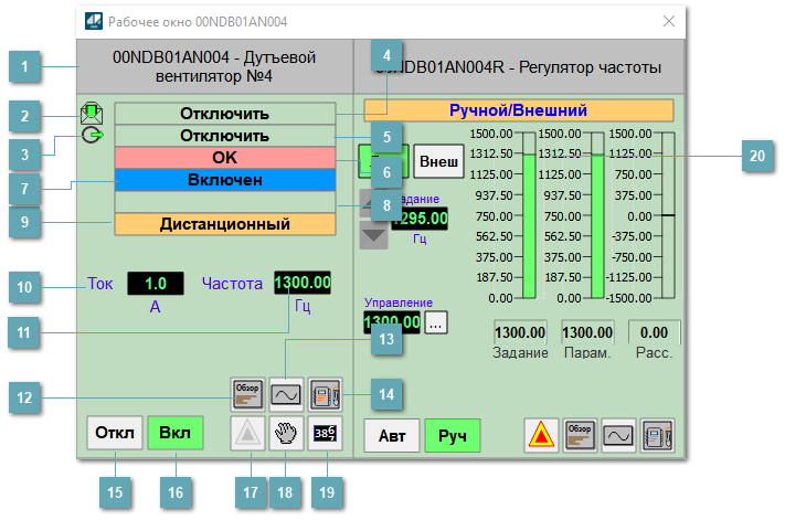

Окно Рабочее
Окно Рабочее
Заголовок
Наименование двигателя.
Значок Задание
Значок, показывающий наличие задания.
Изображенный на рисунке конверт открывается при поступлении какой-либо заявки.
Значок Команда управления
Значок, показывающий наличие команды управления.
Задание
Отображает текущее задание двигателя.
Команда управления
Отображает действующую команду управления.
Диагностика
Диагноз
Неизвестное состояние
Нет ошибок
Двигатель обесточен
Неопределенное состояние
Нерабочее состояние
Не включился/не отключился
Несанкционированное включение/отключение
Нет оперативного напряжения
Нет высокого напряжения
Состояние двигателя
Поле сообщений о состоянии двигателя.
Выключатель отключен
Выключатель включен
Нерабочее состояние
Оперативное напряжение
Отображает, если нет оперативного напряжения.
Режим управления
Режим дистанционного управления
Режим опробования оборудования
Режим ремонтный
Режим местного управления
Ток двигателя
Текущее значение тока двигателя в цифровой форме.  Управление отображением осуществляется в настройках мнемосимвола.
Значение датчика частоты
Текущее значение датчика частоты. Управление отображением осуществляется в настройках мнемосимвола.
Кнопка Параметры
Кнопка Графики
Кнопка вызова окна "Графики".
Кнопка Журнал событий
Кнопка Отключить
Отключает двигатель. Загорается зеленым цветом при отключении двигателя. Действие требует подтверждения. Доступна при наличии права sCtlEn
16
Кнопка Включить
Включает двигатель. Загорается зеленым цветом при включении двигателя.
17
Кнопка Квитировать
Кнопка
Ошибок нет
18
Кнопка вызова окна Блокировки
Нет активных технологических команд и блокировок
Есть активные технологические команды или блокировки
19
Кнопка Моточасы
Кнопка вызова окна "Моточасы".
20
Окно управления ПИД регулятором частоты
Аналоговый ПИД регулятор частоты. Управление отображением окна осуществляется в настройках мнемосимвола.
