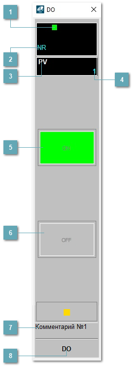

Цифровой выход по статусу
Ошибка связи (не подтверждено)
Ошибка связи (подтверждено)
 Состояние тревоги
 Технологический параметр
Значение технологического параметра PV.
 Индикатор "Включено"
При включении выхода индикатор "ON" подцвечивается зеленым цветом.
 Индикатор "Отключено"
При отключении выхода индикатор "OFF" подцвечивается зеленым цветом.
 Комментарий тега
Задаваемый комментарий тега.

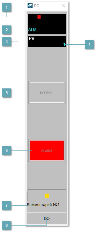

Цифровой выход по аварии
Функция инвертирования включена и выходной сигнал в норме (не подтверждено)
Функция инвертирования включена и выходной сигнал в норме (подтверждено)
Неисправность контура или ошибка связи (не подтверждена)
Неисправность контура или ошибка связи (подтверждена)
 Состояние тревоги
 Индикатор "Нормальное состояние"
При появлении аварийного сигнала кнопка-индикатор "NORMAL" подцвечивается зеленым цветом.
 Индикатор "Тревога"
При появлении аварийного сигнала кнопка-индикатор "ALARM" подцвечивается красным цветом.
 Комментарий тега
