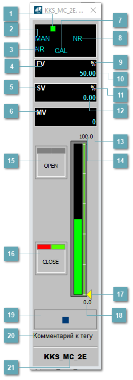

Окно Рабочее
Вариант с отображением гистограммы FV
Окно Рабочее
Режим функционального блока
Состояние тревоги
Сигнал обратной связи
Обозначение сигнала обратной связи FV.
Уставка
Управляемая переменная
Режим калибровки
Состояние блока
Индикатор состояния блока.
Единицы измерения ответного сигнала
Единицы измерения сигнала обратной связи FV.
Значение ответного сигнала
Значение сигнала обратной связи FV.
Единицы измерения уставки
Значение уставки
Значение уставки ограничения задания SV технологического параметра.
Верхний предел шкалы FV
Заданное значение верхнего предела шкалы SH сигнала обратной связи FV.
Кнопка-индикатор "Открыть"
Зеленый
Красный
16
Кнопка-индикатор "Закрыть"
Зеленый
Красный
17
Индикатор уставки
18
Нижний предел шкалы FV
Заданное значение верхнего предела шкалы SL сигнала обратной связи FV.
19
Вызов окна ввода данных
20
Комментарий тега
Задаваемый комментарий тега.
21
Гистограмма
На гистограмме отображается фактическое значение технологического параметра. Гистограмма будет окрашена в зеленый цвет, без изменения.

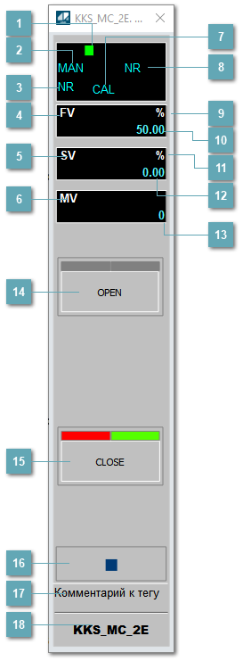

Вариант со скрытой гистограммой FV и со скрытым параметром PV
Окно Рабочее
Состояние тревоги
Уставка
Режим калибровки
Состояние блока
Значение уставки
Зеленый
Красный
Зеленый
Красный
16
17
Комментарий тега
18

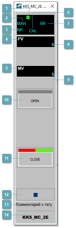

Вариант со скрытой гистограммой FV и с отображением параметра PV
Окно Рабочее
Состояние тревоги
Технологический параметр
Режим калибровки
Состояние блока
Зеленый
Красный
Зеленый
Красный
Комментарий тега
